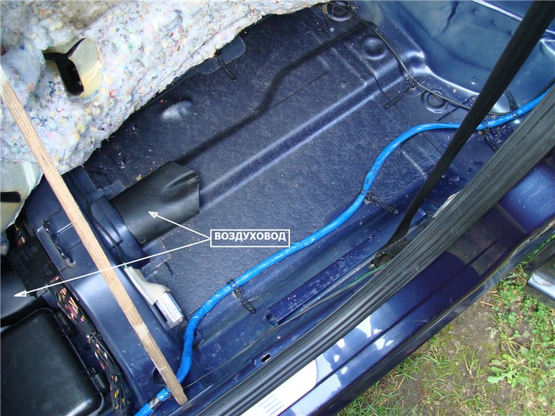

хммм, включил обдув только в ноги, включил на всю вентилятор, сзади щупал-щупал руками по полу так ничего и ненасчупалимеется ввиду теплый воздух)
