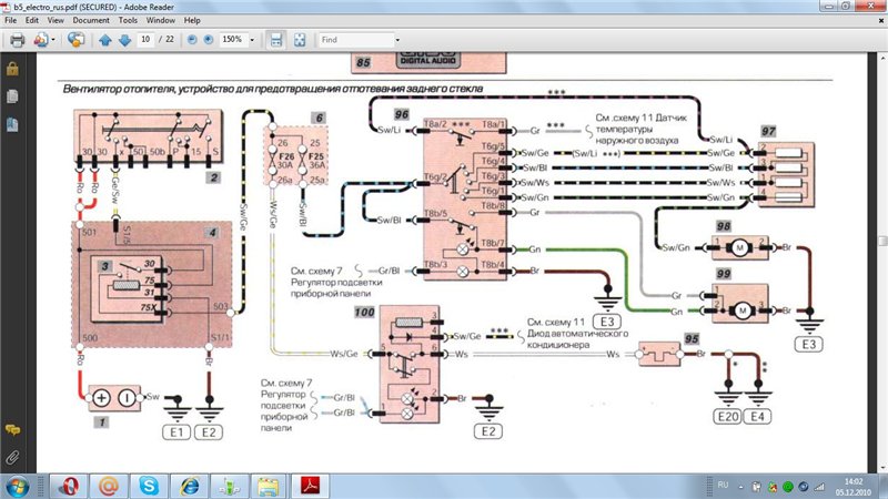

    Может поможет. Смотри на резисторы на переключатель. Пины надеюсь такие же. Если нет - принцип понятен и будешь уже хотя бы как-то ориентироваться как и куда лезть.
    забыл дополнить 96 - переключатель печки 97 - набор резисторов 98 - моторчик печки.
