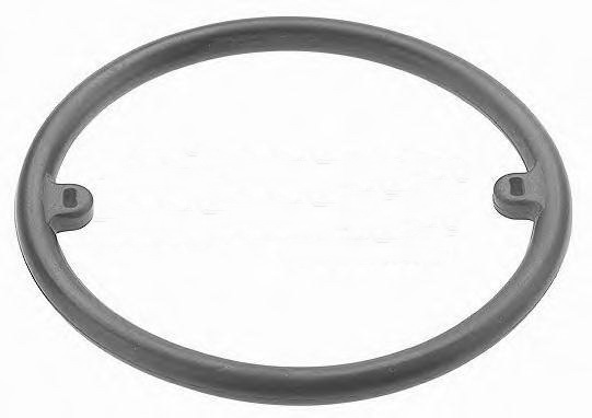

Ппокладку межу маслоохладителем и блоком нужно менять каждые 5 лет и лучше летом. Цена резинки 100р. Геморой с заменой да еще зимой не оценить...............

Я про резиновое кольцо 59х5 мм между маслоохладителем и кронштейном масляного фильтра. Господа делаем ставки?????

тоже верно. я то сразу про прокладку между блоком и кронштейном подумал.

Нович, Дешевле на месте поменять. Откручиваеш масляный фильтр, откручиваеш одну гайку, снимаеш охладитель, выкидываеш Деревянную прокладку, ставишь новую, собираеш все в зад.
Цена резинки 100р, работа бесплатно, в сервисе отдаш 1500 + эвакуатор 2000, радость от хорошо сделанной работы безценна.
Удачи.
Из за этой 100р резинки некоторые на капиталку попадают, так что тебе еще повезло.

такс это та резинка которая между маслоохладителем и кронштейном ?

+1 прокладка охладителя. Плавали - знаем...
