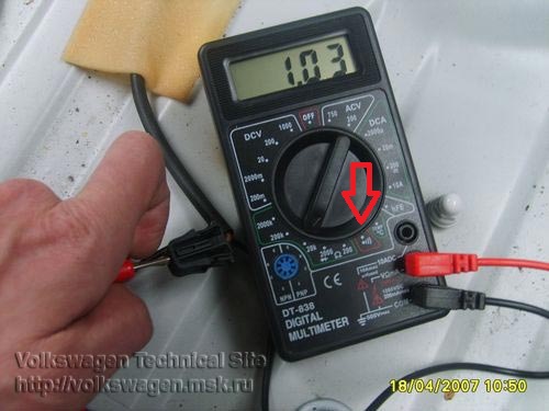

    что касается вопроса, а нагреется ли цоколь, ответ на картинке
    тестер ставим на про-звон один конец на массу другой на выход свечи звенит свеча жива нет угла в мир иной

    вот вы усложняете
    ставим так как на рисунке , проверяем смыкаем щупы пишит размыкаем тишина, на свечу и на массу пишит , работает тишина - умерло....
