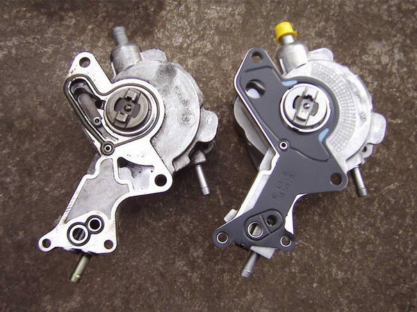

    По поводу педали тормоза и тупости наиболее вероятна проблема в разболтавшемся штуцере тандемного насоса, это стандартный косяк, насос перестает откачивать вакуум пропадает разрежение в системе, не работает вакуумник, и не правильно управляется турбина. Вот на этой картинке на втором насосе где желтый колпачек нада заклеить штуцер как это сделал NAS а именно вот так , но проблему с расходом это не решит.
    Далее я там выкладывал ссылку по вагком на пред странице, рекомендую почитать и сделать нормальную диагностику самому по всем основным значения, что бы не гадать. Так как многие механики тупо смотрят ошибки и знать не знают что за значения должны быть в группах, поэтому рекомендую проверить всё самому что бы разговор был более конструктивный. Касательно тандемника то тут вероятность 98% что это он. Касательно расхода, то тут может быть постоянно открытый егр при делах, про него я тоже написал на пред странице. А может и дело в последствиях "хватанул воды", я этого знать не могу. Далее у Вас МКПП или АКПП?

    А правда, что на последних годах выпуска б5+ шел тандемник нового образца, с исправлением косяков???
    Не знаю. Ты лучше подергай за трубку, если не болтается значит исправили, если болтается....то нуно клеить. Я у себя на пробеге 240 обратил внимание на тормоз и то тока в мороз.

    Vasilich, говорят что да. Сам видел тандемник, где штуцер не завальцован, а вкручен.
    Я тоже слышал. Кто-то на форуме покупал уже новы тандемник с вкрученным штуцером. я думаю при покупке следует обратить на это внимание, чтобы опять не купить завальцованный, может инженеры вага не только штуцер изменили а и что нибудь в самом насосе, так что рейстал рулит

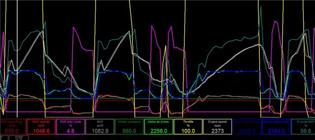

    Снял логи и показания 000-009 групп на ХХ, что скажите:
    Вложения Вложения

    Еще один лог (он был первым и двигатель еще не совсем прогрелся):
    Вложения Вложения

    NAS, Ты логи снимать умеешь нормально?
    нафика лог с 2500 обм нужен? Блокировка ГТФ идет на 1100, вот оттуда и надо начинать, а не с 2500 и заканчивать 3600.
    И нафика снимать 3 группы сразу? Статистика никакая...2 максимум.
    Сними лог нормально с 1100-1200 и до крути пока типтроник сам не переключить на повышенную.
    Мне не очень понятно регулирование наддува...
    - есть пепеддув на средних оборотах
    в конце лога запрос 0 ати, а факт 0.6 ати...
    - ДМРВ много показывает
    Короче сними логи снова и НОРМАЛЬНО!
  20. #40
    33,329
    Получено: 1,492
    NAS, неа, не пойдет... Чего гашетку стесняешься жать? Гашетка 100%-я должна быть.
    Вот мой лог глянь, там 2 разгона на 3-й передаче с гашеткой в пол, потом на 4-й, потом на 2-й. За один цикл умудрился сделать
    Найди хорошую пустую дорогу и еще раз сними! Тока аккуратно!
