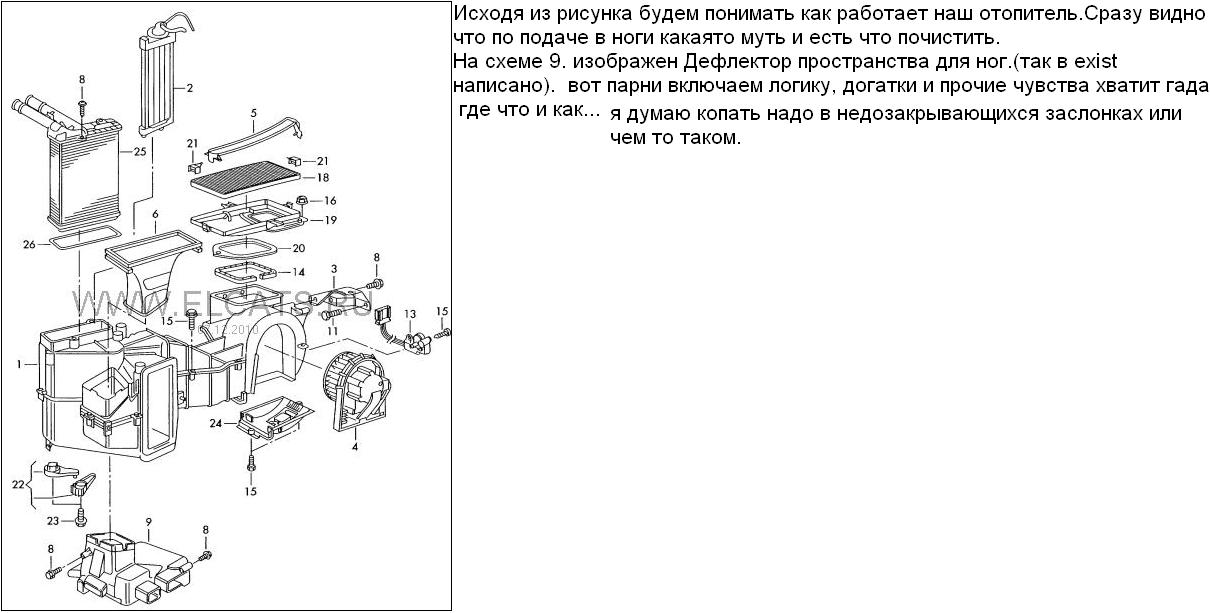

    Отправлено: 15
    сегодня заметил такую штуку ехал на не прогретом дрыгателе (на улице -17*С) ну примерно 65-70*С и вот вноги дует холодный в лицо теплый причем в лицо по мере нагревания двс воздух теплеет а который в ноги нет. будем искатьетому логическое объяснение. радиатор стоит вертикалльно может быть причина в етом ? либо чтото с заслонками. чувствую на выходных поеду ето выяснять, только вот неохото всю панель снимать... мне кажется проблема нифига не термостате не вплотности ОЖ и не в воздухе.
    немогут же все мерзнуть и у всех быть такая поломка что в лицо тепло а ноги холод. По статистике 8-мь из 10-ти мерзнут.
    так что парни будем вмешиваться разбераться что где и как. жалко не в москве живу а то может бы и радиатор сразу поменял (в городе оригинала нету) с отцом разговаривал а он опытный водила сказал что "скорее всего бесполезно что то чистить парится просто взять и поменять радиатор если дело в нем, но попробовать промыть стоит а малоли" В моем случае патрубки горяченные жижа горяченная а вот радиатор не настолько горячий, вот в него глядеть и будем, врядли он забит пылью и сранью всякой, всегда фильтр воздушный стоял.
    вообще по хорошему надо посмотреть устройство отопителя а оттуда делать выводы и при необходимости колхозить.
