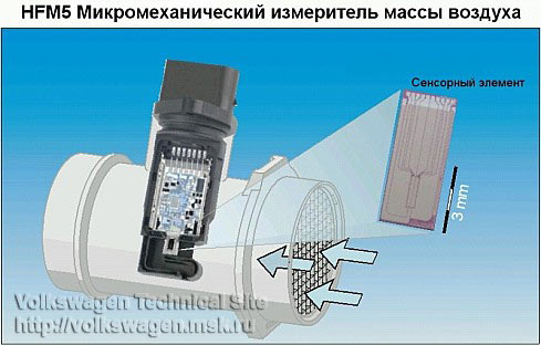

    Private, привет,проблему решил частичнопоискал на форуме что люди пишут про эту ошибку Ряд 1, адаптация смеси (на холостом ходу): переобогащение смеси в системе,
    вообщем надо менять ДМРВ или вставку,денег пока нету,у меня раз в неделю появляется ошибка,когда ее сбрасываю расход становится по городу 12-13 литров на 100км

    Цитата Сообщение от saitek Посмотреть сообщение
    ДМРВ или вставку
    что за вставка???
    У меня как то летом была такая же ошибка, но при априсовке нашли дырку, ее устранили и ошибки не было, но сейчас априсовку сделали вроде не нашли дырки, а какие способы проверки работоспособности ДМРВ есть не знаешь??? а то может то и не он...

    Цитата Сообщение от Private Посмотреть сообщение
    что за вставка???
    вообще советуют фишку от него отключить и поездить,если не каких изменений не будет при езде с отключенным ДМРВ то надо менять его
    а с коробкой автомат не советуют так делать
    вообще советуют фишку от него отключить и поездить, если не каких изменений не будет при езде с отключенным ДМРВ то надо менять его
    такими советами НЕ стоит пользоваться...

    енот, тогда как правильно его проверить??
    сколько я не читал подобных тем,везде все советуют отключить фишку и поездить
    этот совет к тому что если присутствует некорректная работа мотора, с подозрением на неисправный дмрв, то надо снять с него контактный разъем, и если после этого мотор станет работать лучше - то есть определенная вероятность что дмрв необходимо заменить...
    только снятием логов...
    по поводу этого не учел,спасибоа какие он должен выдавать показания при правильной работе,а то это не могу найти в поиске
    для твоего мотора - около 100 г/c в пике будет отличным показателем.
