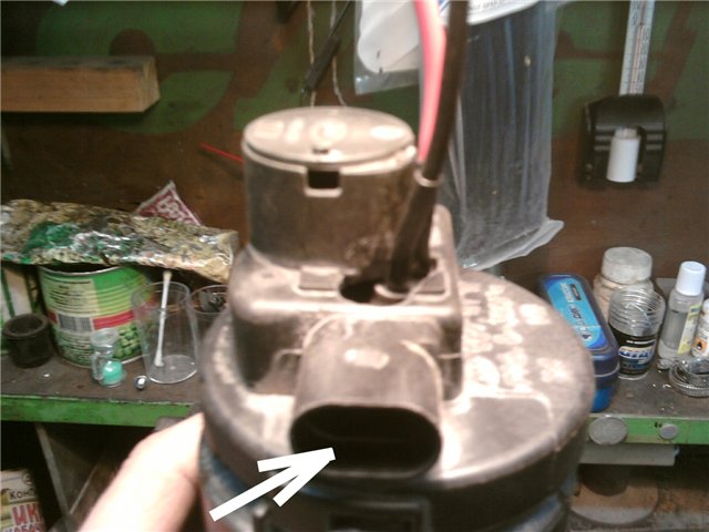

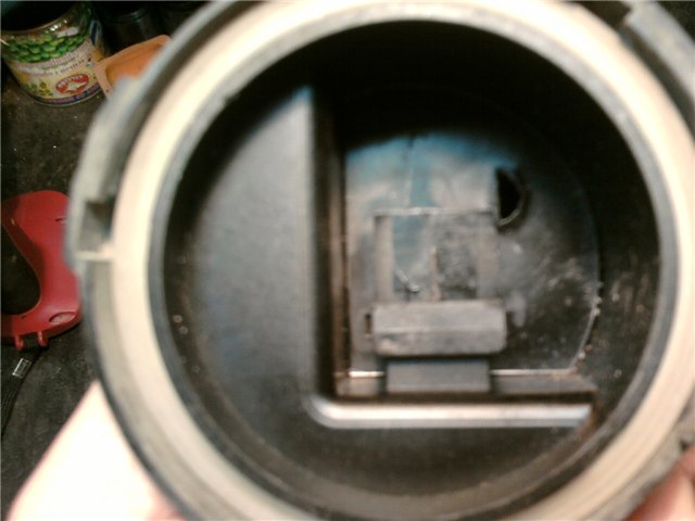

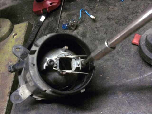

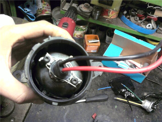

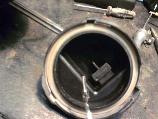

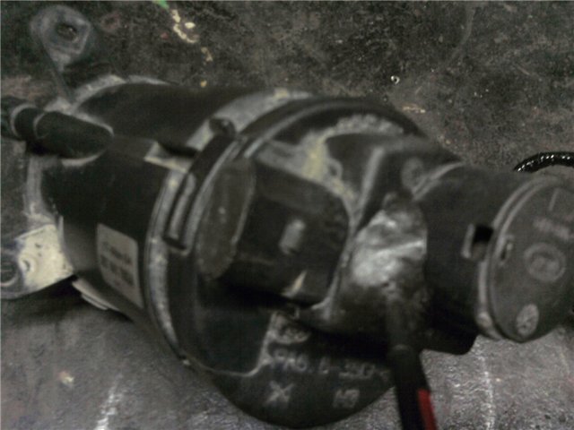

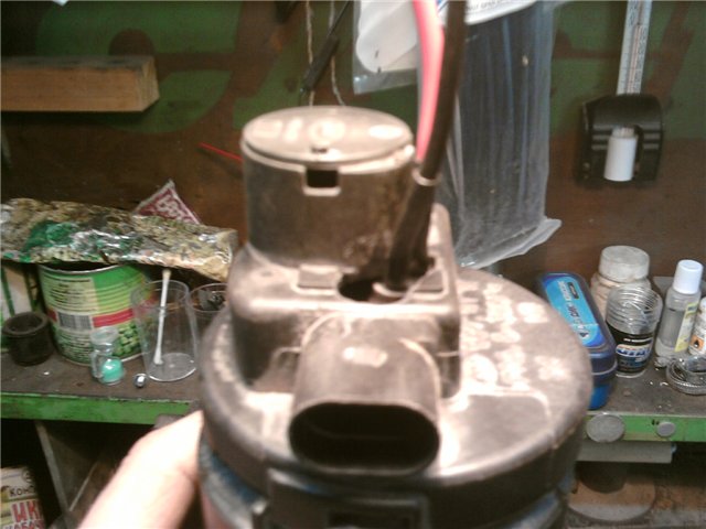

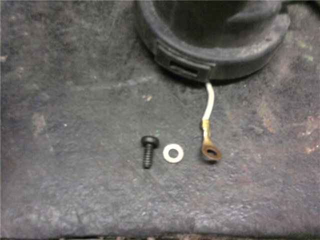

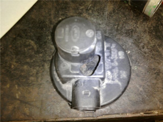

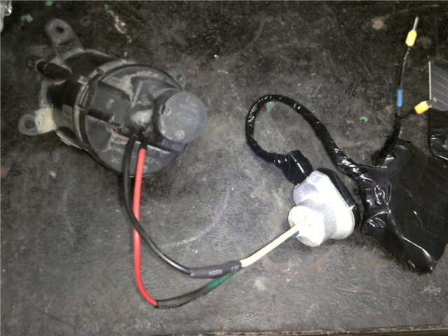

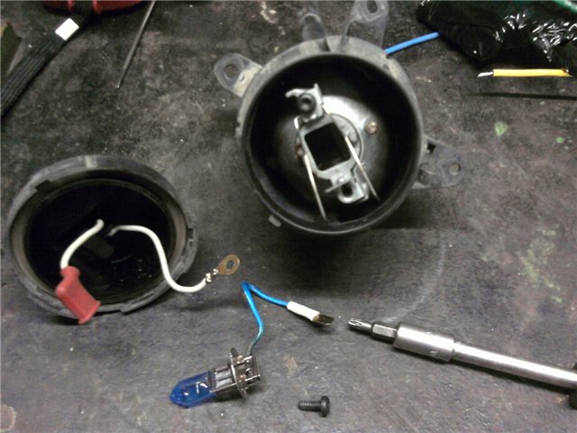

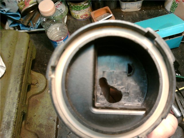

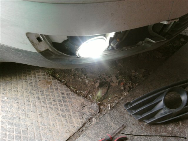

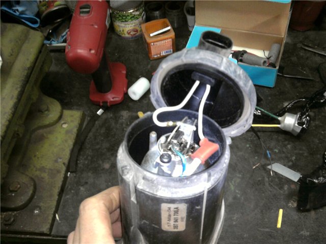

    Ну вот как и обещал сделал фото отчёт. Установка ксенона в туманки пассата В5+. 1. Вынимаем из птф всё не нужное. 2.Собираем частично обратно, не забываем под саморез подложить шайбу т.к клемма была удалена ( плотно не закрутится. ) 3.Ставим лампу. 4.Теперь берёмся за крышку, вынимаем клеммы ( сидят там крепко ), не выкидываем, в моём случае они пригодились ( подключил их на питание блока ), что бы не отрезать основную фишку. 5. Удаляем из крышки то место куда вставлялись клеммы и делаем отверстие. Всё было сделано с помощью дрели и сверла 10мм. 6.Отверстие получилось не ровное, видно на фото, но по другому не получилось, лампочка то и дело мешалась закрыванию крышки 7.Отверстие оставшееся от фишки и от отверстия для проводов я заделал липучкой от виброизоляции кузова, предварительно обезжирив 8.Вот что у меня получилось.][/URL] http:// 9.Блоки закрепил на усилителе бампера, с правой стороны к ноге усилителя, с левой стороны к самому усилителю. 10. Вот в принципе и всё, начинаем радоваться яркому свету и проделанной работе.http://http://http://http://http://http://http://http://http://http://http://http://http://http://

    Пассатовец, я вот сколько смотрю темы про ксенон в ПТФ - возник вопрос. ксенон просто в штатное место не становится? лампа больше или как? в смысле можно просто старую достать, а ксеноновую лампу вставить? или нет, надо чего-то резать?

    Пассатовец, фото светового пятна в студию. слепить думаешь не будешь?
    У меня вставала легко. Только выход под провода делал и все...
    Лампочка слегка упирается в крышку
    я так понял, зависит от марки ксенона (лампы получается разные)
    тогда вопрос к Пассатовец и Vasilich - у кого какой марки?
    MTF.
    Китай ( без названия )

    MTF.
    мерси, надо ставить МТФ. только мля облазил весь инет, у нас он как суслик, вроде он есть, но его нет. в прайсах есть, цена - нет, наличие - нет

    надо ставить МТФ.
    Думаю да, если она хоть чуть - чуть покороче, заморочек должно быть меньше. ИМХО.

    одно замечание - блоки замотаны изолентой ПВХ? если так, это не есть гуд, под ней всегда будет влага, конденсат и блоки постоянно будут мокрые, проверено.
    вообще -то обычно блоки уже с фабрики герметичны, если не палево
    09.04.2010
    г. Серпухов
    696
    Получено: 10
    Да, т.к блоки оригинальные, снятые с фары автомобиля другой марки.
    Там у меня всё залито герметиком, нареканий ни разу не было. На предыдущем пасе было тоже самое от ездил 2 года, тоже без нареканий
    33,299
    Получено: 1,493
    Охлаждение блоков тоже никто не отменял! Зря ты их так!
    09.04.2010
    г. Серпухов
    696
    Получено: 10
    Совсем вы меня за позорили
    Охлаждение блоков
    Кстати говоря снизу при таком встречном обдуве при всём желании не нагреешься, да и сами блоки греются совсем не сильно, и с учётом нескольких слоёв изоляции для них это совсем не страшно. Тем более опять же повторяюсь - всё было проверено временем во всех погодных условиях, и ни чего страшного не произошло

    Ну и хорошо! Просто я всегда стараюсь создавать идеальные условия, если это возможно!
    Я сторонник того же, но не во всех случаях.
    И ещё хотелось бы добавить. На предыдущем пасе ( это я уже вспоминаю ) лампочка была короче той которую ставил в этот раз, тем самым крышка не упиралась в лампу, а провода колхозил через клеммы предварительно просверлив там два отверстия диаметром 3.5 - 4 мм.http://
