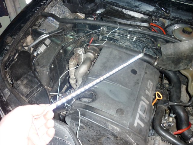

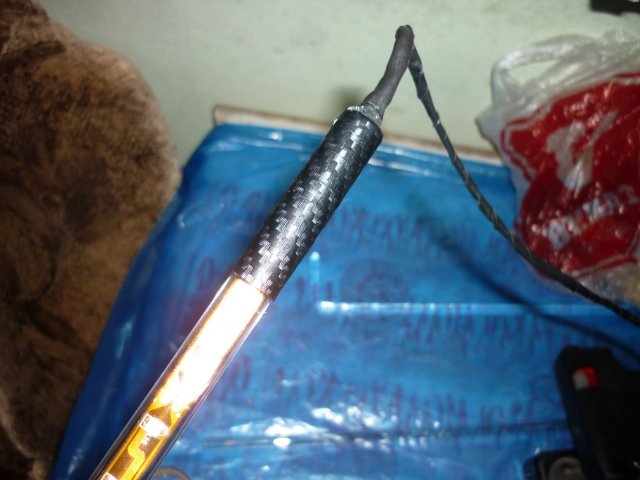

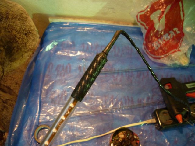

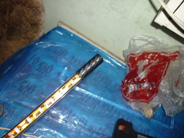

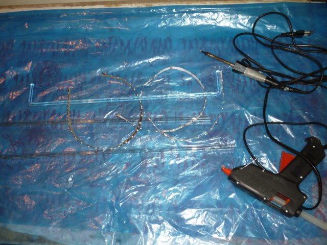

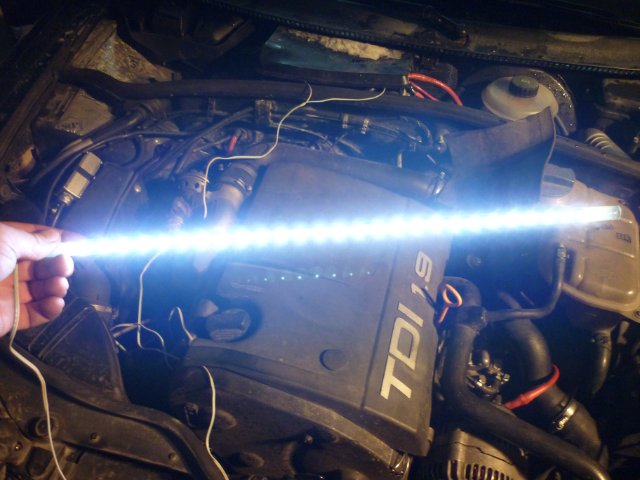

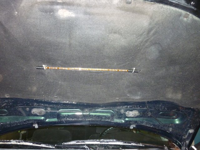

Материалы:
Светодиодная лента 35см.
Стеклянная трубка внутр. D=8мм, L=40см (добыта у медиков)
Клеевая палка
Провода
Изолента
Клочок карбоновой пленки
Капроновые стяжки
Инструменты:
Паяльник
Клеевой пистолет

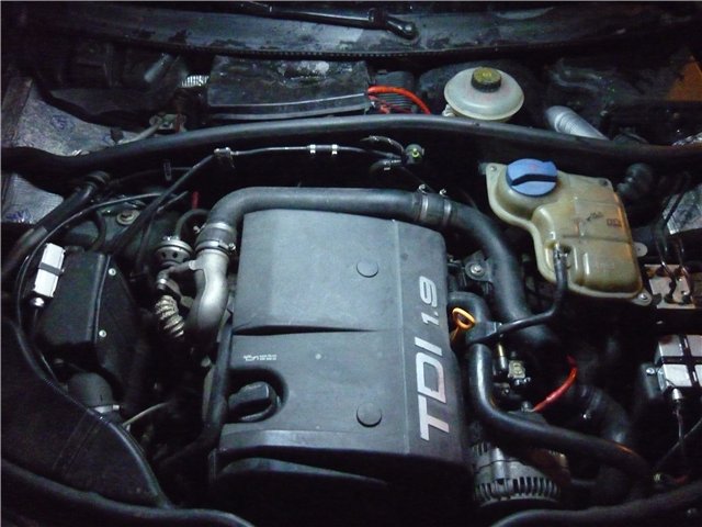

Думаю комменты излишни, скажу только что зацепил к габаритам, напрямую, без выключателя. нехай постоянно там горит

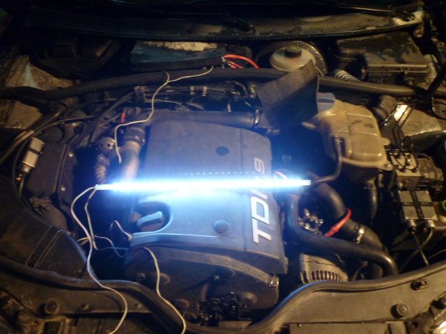

Светит отлично, для работ ночью поможетпри желании можно по быстрому снять и использовать как переноску.
Извините, фотки как тоне по порядку встали ........

Maks S.,я же написал что естьпоследняя фотка сделана при выключенном освещении в гараже.

Подсветка - дело нужное! Все никак руки не дойдут. У меня вопрос - а куда подключить конкретно, чтобы свет срабатывал только при открытии капота? Я так понимаю минус с корпуса, а плюс как-то завязать с концевиком капота через теристор?

Имхо. Ленты надо больше, слабовата она...
У Джипов штатная подсветка подкапотки на выключателе с капелькой ртути. Когда капот поднимается до определенного угла - включается. Ложняков на уклонах не бывает.
Лампочка 21 Вт. Ночью вполне хватает чтобы залить омывайку или т.п.
Чтобы поставить эту подсветку на пассат, достаточно сделать одно отверстие под саморез. Ну и провода внутри усилителя капота провести.
| Получено: 76 Отправлено: 17 |
да бог с тобой Сергей, отлично светит, с твоей лампочкой не сравнить
кстати у меня друг тоже так сказал, типо поставь плафон от десятки, на что я ответил "на десятке некузяво и массово, хочу чтобы не как у всех". согласитесь что приятно думать, что ни у кого больше подобного плафона нет? ну по крайней мере мне так нравится, имхо![]()
