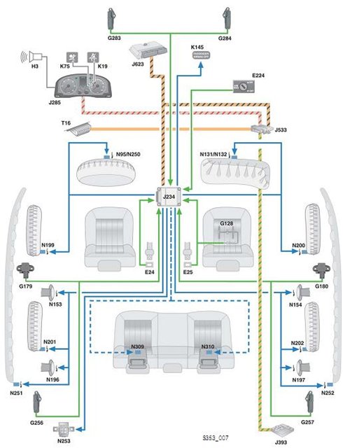

    датчики бокового удара - под передними сиденьями на перемычке пола...разъемы коммутации - в нижней части передних стоек ( в районе ног) - желтые, и собственно в рулевом блоке подушки.
    фронтальный датчик - в блоке подушек безопасности ( в глубине центральной консоли за пепельницей)
    обычно шалят разъемы...или непосредственно датчиков/подушки, или коммутационные...в 99% решается их переключением и чисткой..
    принципиально схема выглядит вот так :
