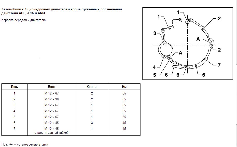

    Приветствую! На днях затроил, задергался и вообще ехать отказался, обнаружил что коробка отошла от движка на 1см примерно и болтов сверху нет вообще Подскажите пжлста сколько и каких болтов нужно приобрести? И чем данная ситуация может быть черевата?
    Смотри сам, какие у тебя отсутствуют

    Luka, респект за картинку!!!
