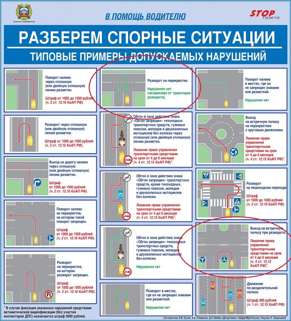

    Наткнулся на вот такую картинку.
    И возник вопрос чем отличаются маневры на картинках, обведенных красным кругом?
    Почему один без нарушения, а другой - с нарушением.
    Кто что думает? И как в итоге правильно?
    В правилах запрета на разворот по малому радиусу не нашел.

    так там на втором перекрестке водила против движения едет там знак висит.

    Разница в разделительной полосе, более широкой чем длина машины. Уже обсуждалось как-то как за такой маневр лишили прав. И имхо правильно сделали.
    Для себя надо запомнить: Есть разделительная полоса шире 5 метров - никаких малых радиусов. В противном случае можно и по малому.
    Все выходит из пункта ПДД 8.6:
    8.6. Поворот должен осуществляться таким образом, чтобы при выезде с пересечения проезжих частей транспортное средство не оказалось на стороне встречного движения.
    «Проезжая часть» — элемент дороги, предназначенный для движения безрельсовых транспортных средств.
    «Разделительная полоса» — элемент дороги, выделенный конструктивно и (или) с помощью разметки 1.2.1, разделяющий смежные проезжие части и не предназначенный для движения и остановки транспортных средств.
    Исходя из этого на втором рисунке 2 пересечения и соответственно встречка между ними.
    Надеюсь понятно выразился.
    и на первом
    по малому радиусу
    ИМХО, даже если метр сплошной - все равно по большому. Я вооще всегда по большому разворачиваюсь. Это правильно, так пропускная способность выше.
    даже не сомневаюсь что будут именно так трактовать
    почему именно 5 метров?
    развернусь по малому радиусу и на выезде не окажусь окажусь
    идею понял но не согласен
    в том и дело что "ИМХО"... а меня конкретно пункт ПДД интересует

    не согласен с чем? С геометрией? Формально придраться не к чему. Если бы было слово "перекресток", то да, а так...
    Ну вообще и 1 метр - уже 2 пересечения проезжих частей и можно трактовать как встречка. Но так как на этом участке физически не может поместиться машина, то в суде можно доказывать, что выезда на встречную полосу не было. Но это уже отмазки в принципе...

    перекресток замшина и бестужевской...там есть где разворачиваться даже не мешая поперечной встречке (разворот по замшина)...но нарисовали сплошную...и все - нельзя по малому
    до сих пор гайцы иногда там стоят...а по началу так вообще только и успевали бабло собирать)))
    я думаю у гайцов все просто:
    есть сплошная, и если по малому кругу - то ты оказываешься с лева от сплошной...типа разворот через встречку...
    хотя я когда попался на том перекрестке (замшина и бестужевской), гаец разводил на то что разворот ни причем и я просто выехал на встречку...
    вот вопрос...
    нижний рисунок с разделительной - это один перекресток или два?
    и почему там написано что выезд на встречку связанный с разворотом лишение?...вроде же штраф за это?...или я путаю с чем-то?
    #backaut
    вот эта фраза главная по ходу и тогда действительно не придраться
    и даже если разделительная состоит из одного забора и поребрика, то это встречка
    перекресток один
    а пересечения проезжих частей 2
