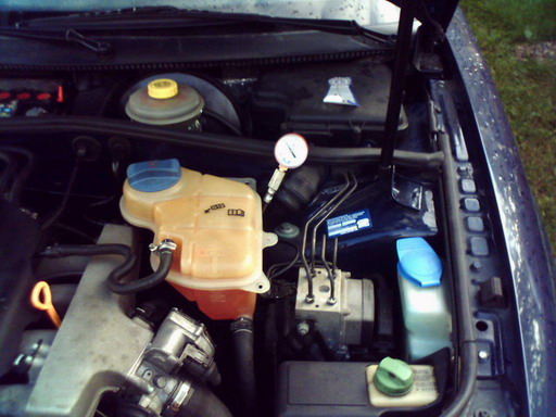

Измерения проводились на VW Passat B5 1.8T, 1999, AEB
1. Инструмент.
Для измерения давления масла нужен манометр с диапазоном 0-6 бар (0-6 кгс/кв. см) и резьбой М10х1, а также тормозной шланг (подходит от второго «гольфа», «пассата» В3) со штуцерами «папа», «мама» и резьбой М10х1. Я случайно обнаружил в магазине «Техком» готовый «Универсальный измеритель давления масла «Профессора Ползунова», с 2 переходниками, и приобрел его за 300 р.

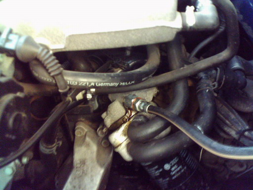

Необходимо отвернуть крепления расширительного бачка и отвести его в сторону. Датчик расположен не очень удобно, мешают разные шланги, патрубки и пр., чтобы его открутить, нужен или изогнутый ключ на 19, или проявить творческий подход. Я, например, справился с этой задачей с помощью головки на 19, удлинителя, ключа на 10 (для захвата квадрата удлинителя), трубка (для увеличения усилия).
На моем моторе (АЕВ) снимать датчик не было необходимости, т.к. на корпусе теплообменника имеется заглушка, которую легко можно открутить шестигранником на 6. Отверстие имеет такую же резьбу и соединяется с масляной магистралью. Про другие двигатели не знаю.
3. Измерения.
Завинчиваем измеритель давления, подкладываем ветошь на случай утечки масла. Заводим мотор, проверяем на предмет сильной течи масла и радуемся высокому давлению. Затем вспоминаем, что двигатель нужно прогреть, и курим минут 10, или до включения вентилятора охлаждения.
Проводим замеры, допустимые величины для моторов AEB, ATW приведены ниже:
1. На холостом ходу – 1-2,5 бар.
2. На 3000 об/мин – 3-5 бар.
3. На высоких оборотах – не более 7 бар.
У меня показания были 1,7; 5,4 и 6 бар соответственно.
