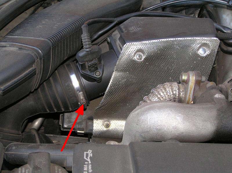

1) на фото показан датчик ДМРВ;

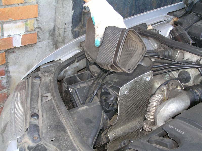

2) снимаем часть воздухозаборника;
3) ослабляем хомут, и снимаем воздуховод;

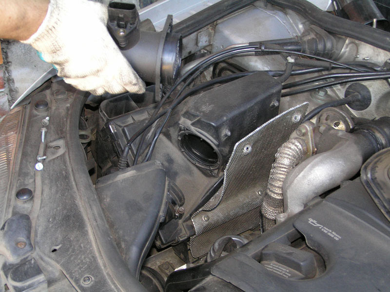

4) откручиваем два самореза крепления термозащиты воздушного фильтра;

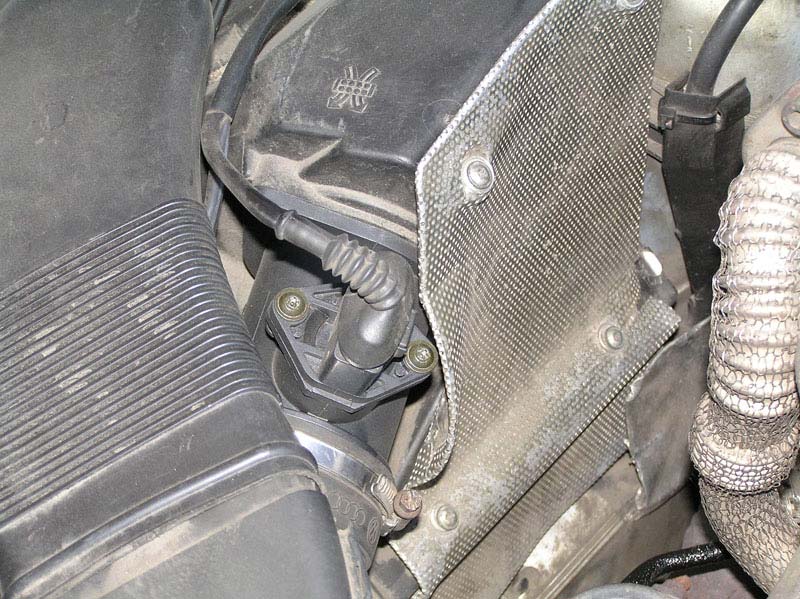

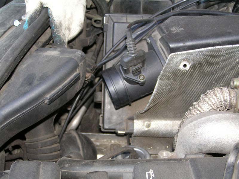

5) снимаем колодку с датчика;

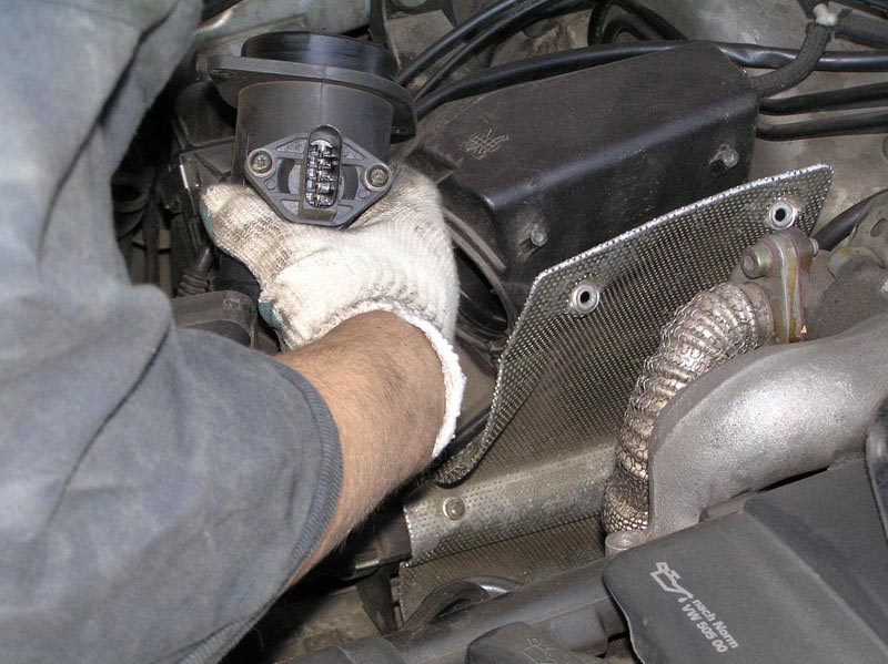

6) теперь откручиваем два винта крепления ДМРВ;
7) берем датчик, аккуратно тянем и снимаем;
