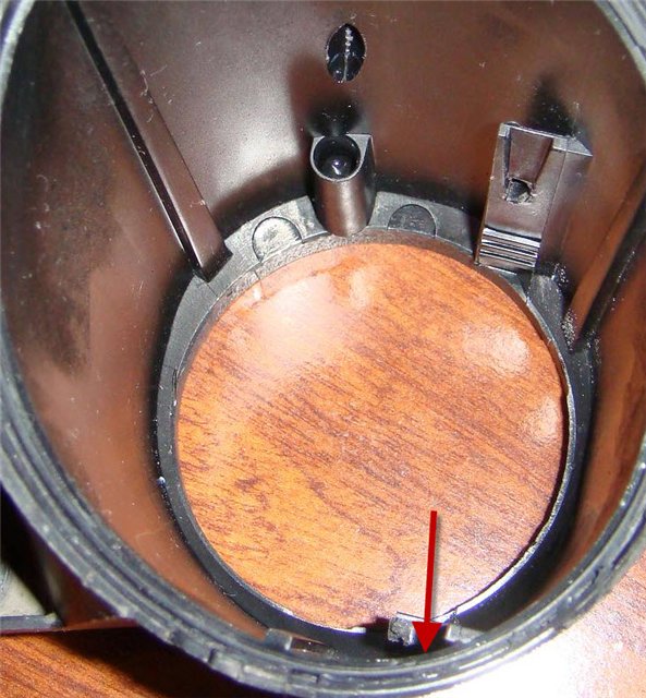

З.Ы. Есть вопрос, когда вытаскивал саму линзу из пластикового короба туманки, без частичного отлома крепления, которое с обратной стороны от регулировочного штока обойтись не удалось, как лучше его восстановить, я и так могу сделать, чтобы линза не болталась внутри, но может кто что дельного подскажет, сегодня вечером планировал всё склеить.

В бок фары я вкручивал небольшой саморез, который держал отражатель. С одной стороны этот отражатель держит регулировочный винт, а с другой мой саморезик. Для герметичности я намазал саморез герметиком.З.Ы. Есть вопрос, когда вытаскивал саму линзу из пластикового короба туманки, без частичного отлома крепления, которое с обратной стороны от регулировочного штока обойтись не удалось, как лучше его восстановить, я и так могу сделать, чтобы линза не болталась внутри, но может кто что дельного подскажет, сегодня вечером планировал всё склеить.

У меня была аналогичная идея с саморезом.

Вот сюда с наружи вкручивал, думаю будет понятно.
