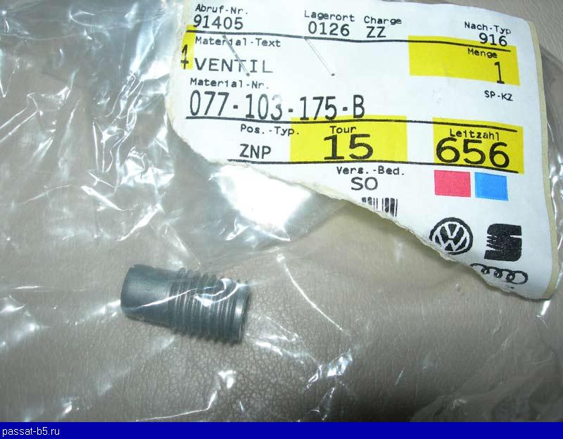

Клапан VAG 077 103 175В, предотвращает слив масла из главной маслянной магистрали в картер двигателя, поэтому после пуска двигателя гидрокомпенсаторы и натяжитель цепи распредвалов менше времени находятся без давления масла, нужного для их нормальной работы.
По информации из разных источников этот клапан на двигателе АЕВ я вляется слабым местом, он просто выкручивается и не выполняет своей работы.
Основной предпосылкой к замене или ревизии клапана является слишком долгое постукивание гидрокомпенсаторов и другие посторонние звуки при пуске двигателя, особенно после длительной стоянки.

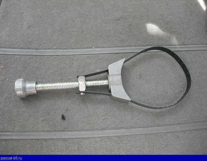

Из инструментов понадобятся шестигранник на 6, звездочка(забыл название, но помоему это не торкс ) для клапана, съемник маслянного фильтра, и головка на 27 (для откручивания гайки маслоохладителя).

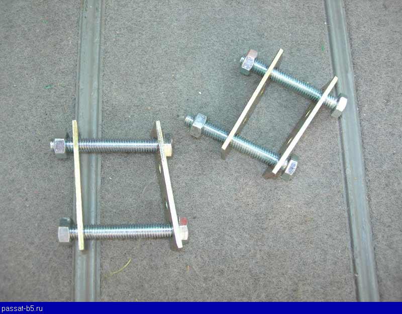

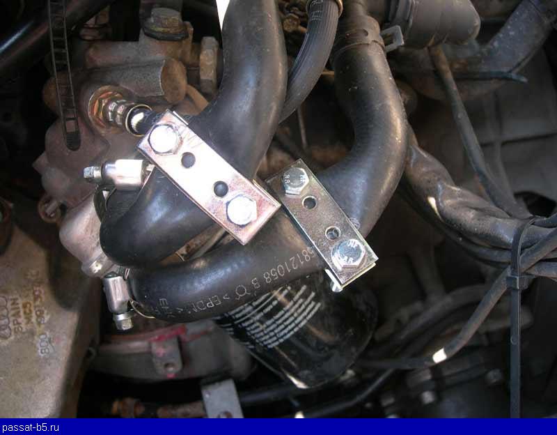

Рекомендую еще вот примерно такие устройства для пережатия шлангов ОЖ, что бы не пришлось сливать ОЖ.

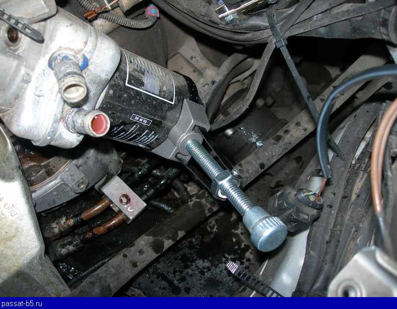

Съемник маслянного фильтра

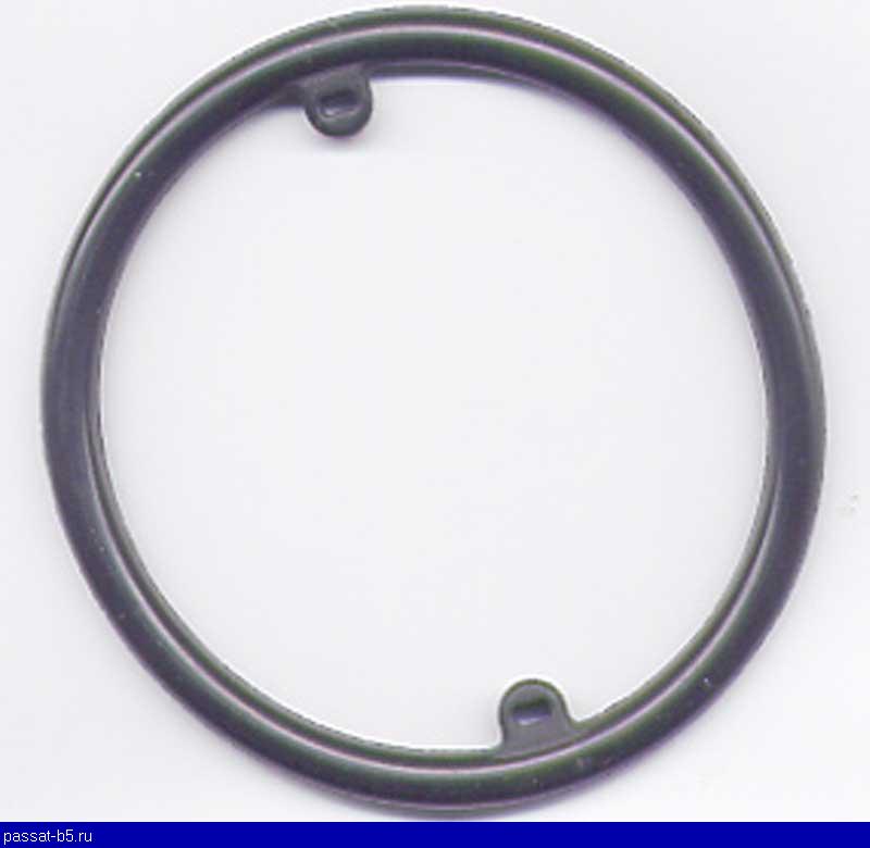

И еще рекомендую все это совместить с заменой масла, .т.к. маслянный фильтр все равно снимать. Заодно можно поменять резиновую прокладку между маслоохладителем и кронштеином(у меня недавно менялась).
VAG 038 117 070А

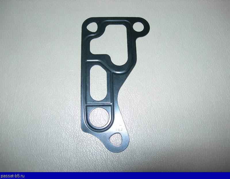

Из запчастей обязательно нужна новая металическая прокладка между блоком цилиндров и корпусом кронштейна маслянного фильтра.
VAG 028 115 441С

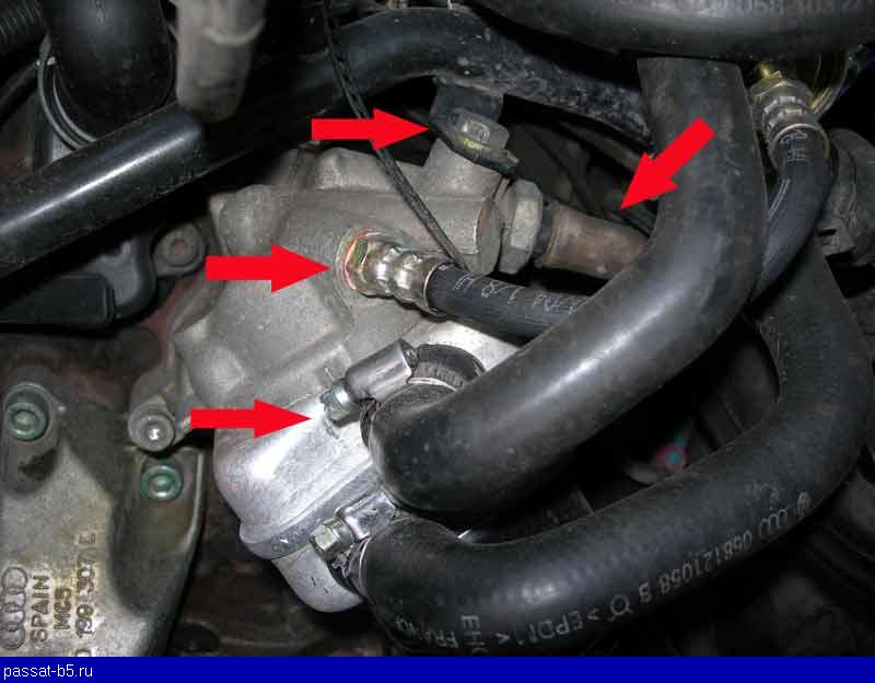

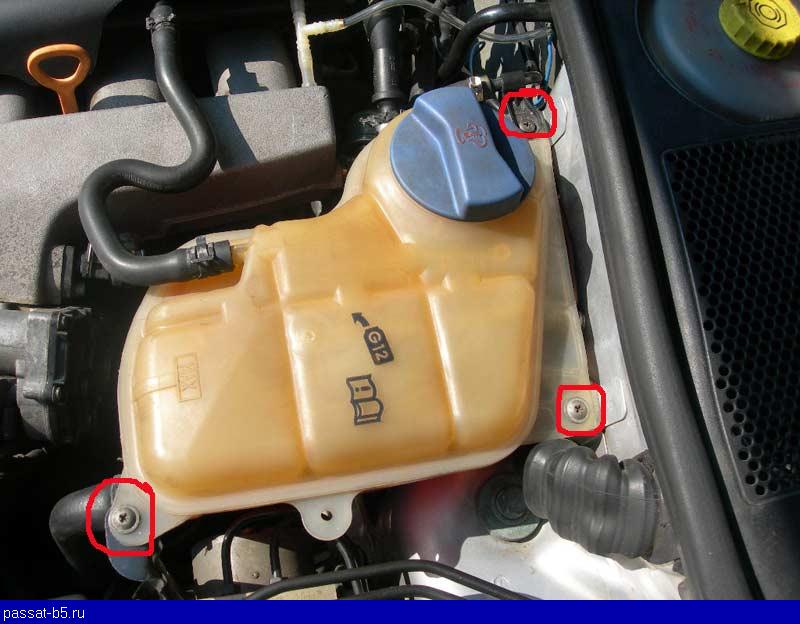

Откручиваем три самореза, отключаем разьем снизу бачка ОЖ и отводим расширительный бачок в сторону дроссельной заслонки.
Что бы бачок не падал, можно закрепить его веревкой к замку капота.
Мне было еще удобнее т.к. я снял корпус дроссельной заслонки(для промывки), но и без этого все получается не хуже.
Зажимаем шланги ОЖ и снимаем их со штуцеров маслоохладителя.
Отводим их в сторону и закрепляем,что бы не мешали.
Откручиваем болт крепящий металическую трубку ОЖ к кронштейну маслоохладителя (верхний на фото), трубку подачи масла к турбине.
Снимаем разьем с датчика давления масла.
Мне пришлось еще открутить шланг к датчику дополнительного прибора.
При помощи съемника снимаем маслянный фильтр.
Осторожно, из него вытекает масло!!!
Так что запаситесь ветошью.

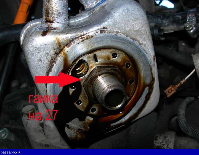

Головкой на 27 откручиваем гайку маслоохладителя и снимаем его с кронштейна.
Осторожно!!!
Из него, помимо масла, выльется немного ОЖ.

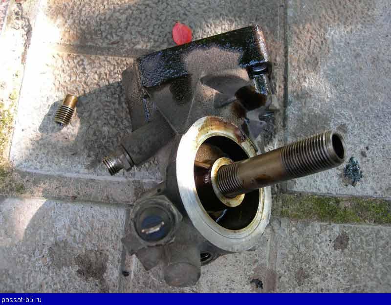

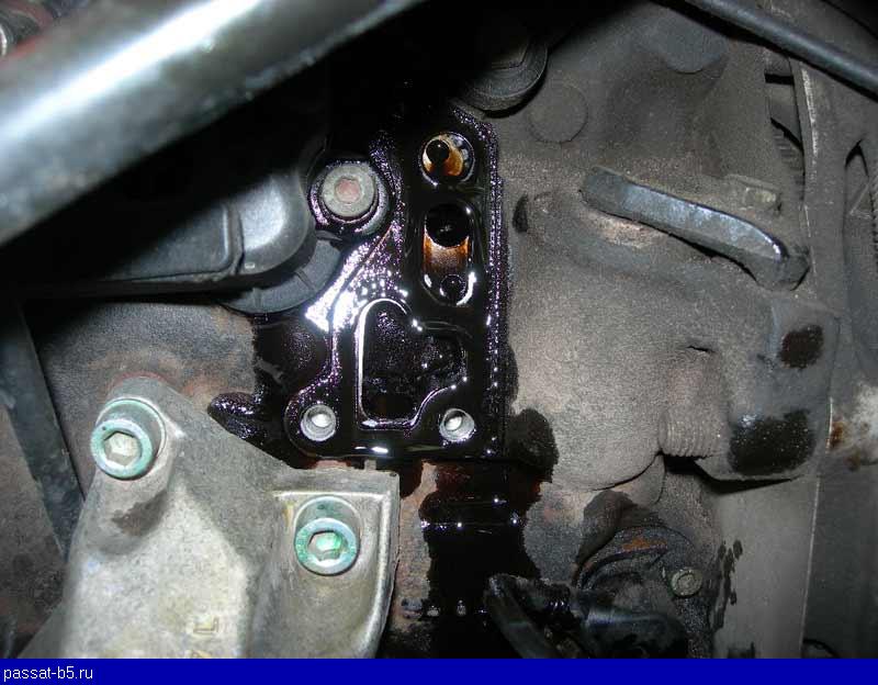

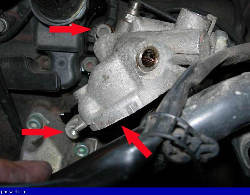

Шестигранником откручиваем три болта крепления кронштейна к блоку цилиндров(стрелки на фото).
Снимаем кронштейн и старую прокладку.
Осторожно!!!
Не потеряйте сам клапан!!!
У меня он был полностью выкручен из своего гнезда и выпал из кронштейна прямо на блок цилиндров.
Все хорошо протираем и очищаем.

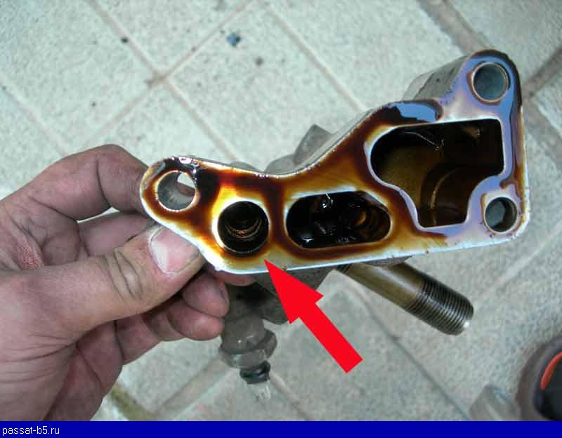

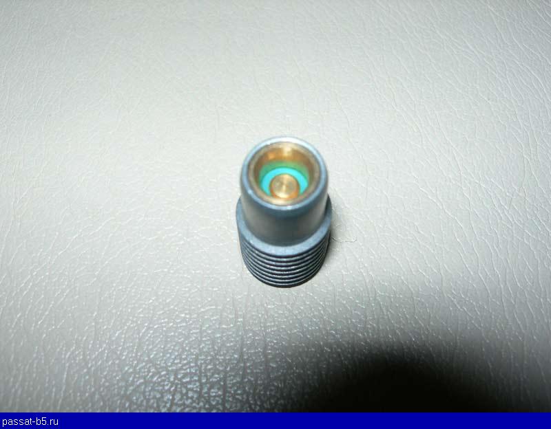

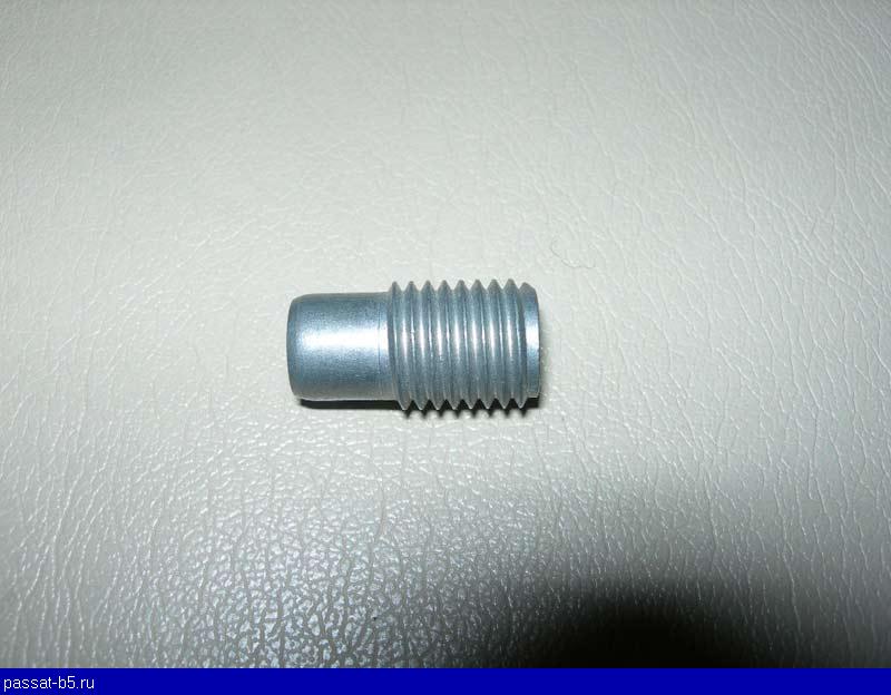

Вот сам кронштейн и клапан
Отверстие клапана.
Все промываем и чистим.
У меня клапан оказался исправным.Так что я просто промыл его и установил на место, на анаэробный герметик, надеюсь теперь он не выкрутится.

Не переборщите с затяжкой гайки на 27 .
