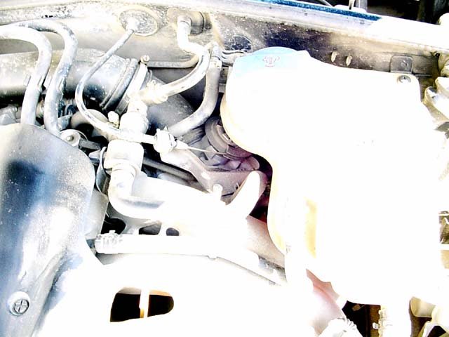

2. Вот ДЗ. Расположен не очень удобно. Сложно подлезть до некоторых шлангов чтобы их снять.

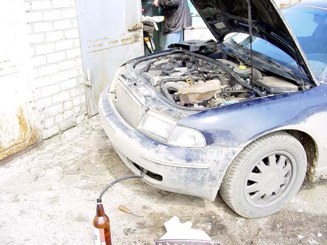

Для этого вынимаем заглушку в бампере, одеваем подходящий шланг и открываем клапан слива с радиатора. Выльется примерно 4-5 литров охлаждайки.

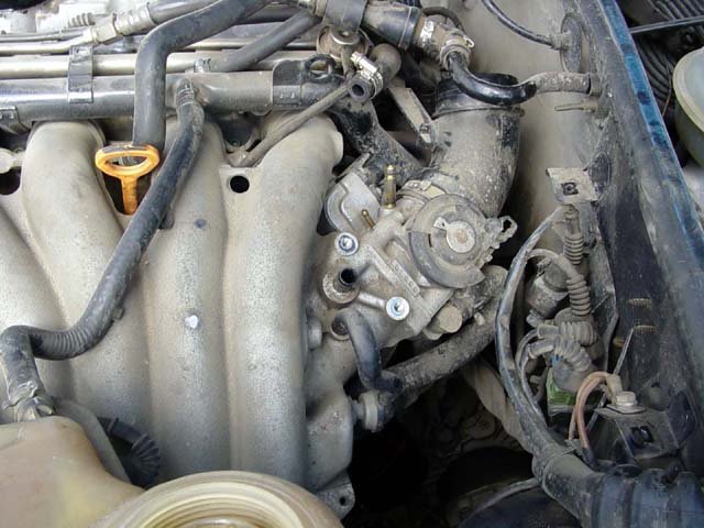

4. Далее отсоединяем (снимаем) с ДЗ: тросик газа, вакуумный шланг тормозов, вакуумный шланг регулятора топливного давления, электрический разъём, два шланга (подающий и обратный) с антифризом для подогрева ДЗ (у меня при их снятии вылилось из этих шлангов примерно 500-600 грамм антифриза, так что запаситесь дистилированной водой для доливки), трубку вентиляции картерных газов.
4. Вроде всё отсоединили. Теперь снимаем саму ДЗ.
Для этого откручиваем 4 болтика на ДЗ. Два нижних проблематично открутить - сложно было подлезть шестигранником, но усилием воли я их открутил

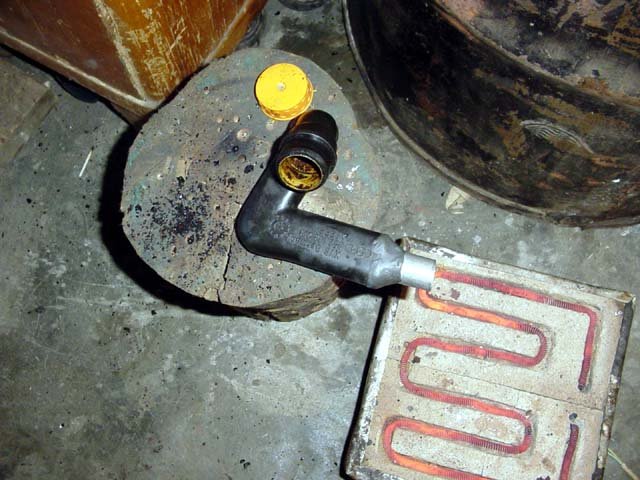

8. Причиной грязного двигателя с правой стороны (если смотреть спереди машины) оказался треснувший патрубок вентиляции картерных газов (к нему просто не подлезть если не снять либо ДЗ либо впускное колено целиком).
Я нашёл кусок алюминиевой трубы подходящего диаметра, вставил в патрубок и залепил место стыковки 2-х компонентной "быстрой сталью".
Чтобы быстрее застыло положил сей девайс рядом с плиткой.
