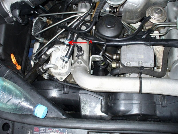

После осмотра машины 1 было выявлено что трубка "А"
а точнее хомут заводской на этом месте был не затянут и шланг свободно крутился и подсасывал воздух.
Следовательно ПЕРВОЕ ЧТО НАДО СДЕЛАТЬ, ПРОВЕРИТЬ ВСЕ ШЛАНГИ И ХОМУТЫ И ЗАТЯНУТЬ ИХ!

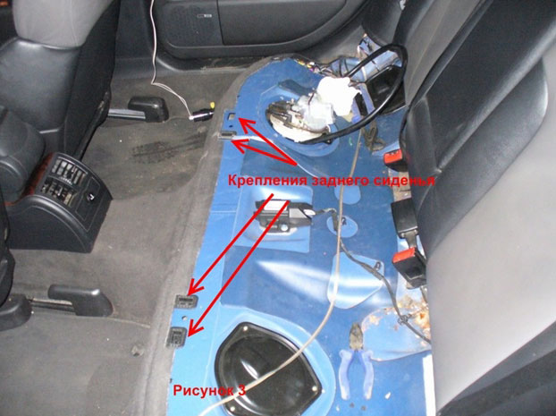

Если насос гудит, дайте ему поработать минуту времени. Пока он качает топливо идём к заднему сиденью и снимаем его.
Дёргать сильно вверх в области центрального тоннеля со стороны правого и левого пассажира - у меня снималось ОЧЕНЬ тяжело.

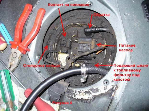

Откручиваем чёрную крышку со стороны правого пассажира и видим:
Берём наш бензонасос и через шланг с трубочкой соединяем его со шлангом идущим к фильтру, как на рисунке 4. И опускаем бензонасос в ёмкость с соляркой:
Я использовал топливный насос от жигулей в магазине стоит около 900р, но у меня был старый..
Некоторые захотят использовать насос от стеклоомывателя - ИМХО давление будет слабовато, пузырьки плохо будут выходить - я бы не рекомендовал.

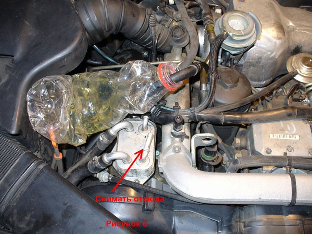

Затем снимаем шланг с теплообменника и опускаем его в тару.. тут важный момент: на первой машине пришлось слить около 3 литров топлива чтоб завелась, на второй около 10..
Включив насос начинаем сливать топливо пока не прекратятся пузырьки.
Перекачивающий насос временами я тоже включал на минуту для чистоты эксперимента. Как пузырьки прекратились - начинаем крутить стартером.
Когда крутите стартером - перекачивающий и наш насос оба должны работать. Снова увидим пузырьки.. продолжаем сливать.
Покрутили - пузырьки ушли - снова крутим, снова пузырьки, и так пока при прокрутке не выйдут все пузырьки или машина не заведётся: если не завелась и пузырьков нет то переходим к более сложной части.

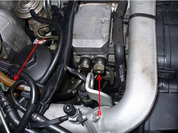

Ослабляем гайку "В" пока не польётся солярка и затягиваем снова.
Кстати, в шланге "Г" не должно быть пузырьков! Если есть, то удаляем путём снятия с топливного фильтра и заполнения.

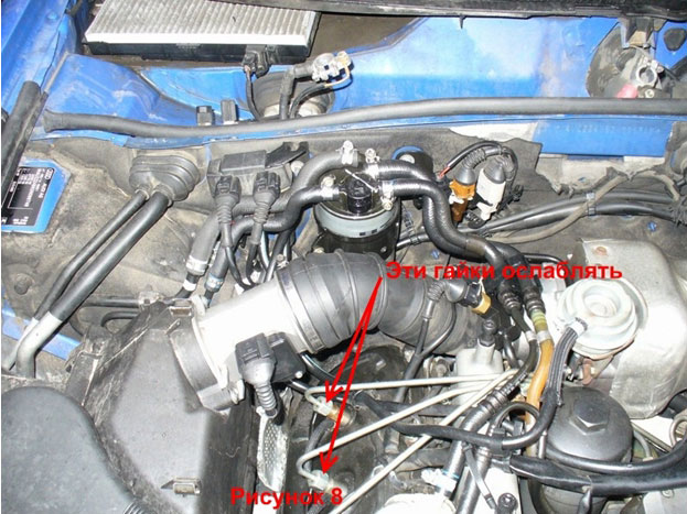

И все операции по прокачке начинаем снова. Если машина не заводится, то тогда ключом на 17 начинаем ослаблять гайки форсунок отмеченных на рисунке 8.
При этом обратку, через которую сливаем топливо, одеваем обратно на теплообменник.
Гайки форсунок ослабляем по одной и крутим стартером пока не будет устойчиво прыскать топливо - должно прыскать не сильно, но не просто течь.
Как только из всех форсунок начнёт брызгать топливо- машина заведётся. Как заведётся, на работающей машине одеваем топливный шланг на место.
