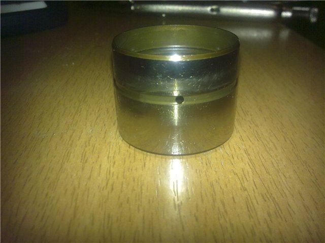

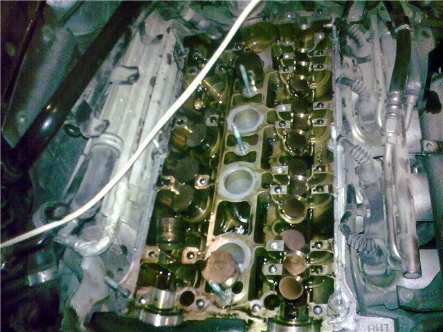

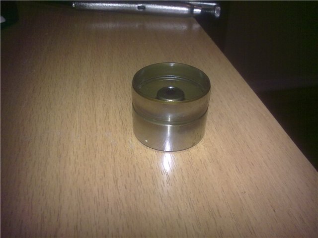

    Снимае распредвалы и вот они родимые 20 богатырей (хотя честно говоря впускные меньше по размеру, но их больше)

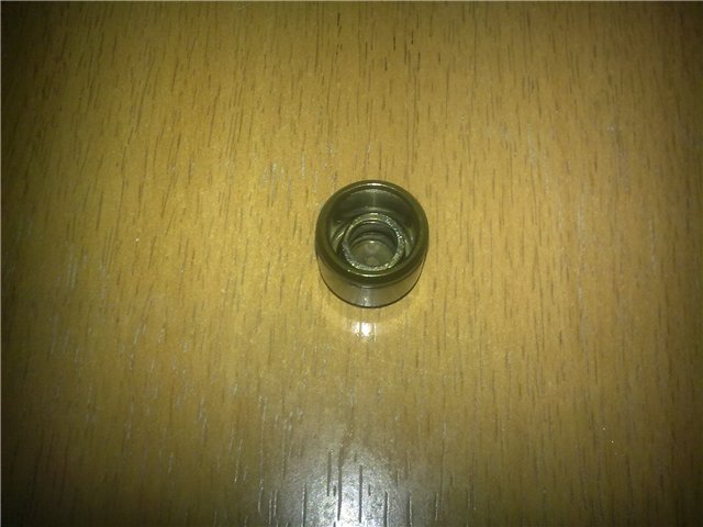

    Достал я их все, отдельно положил 2 выпускных с 1-го цилиндра чтоб уделить им больше внимания и принялся их ревизировать с чувством, с толком, с расстановкой

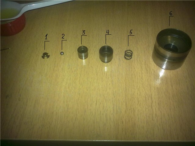

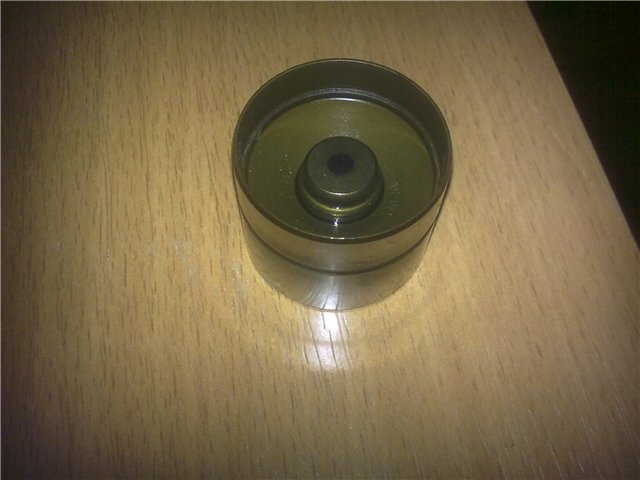

    В сборе выглядят они так:
    С помощью зажима вынимаем средний шток
    Ну и разбираем это все дело до основания

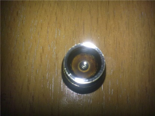

    Далее все это я промывал растворителем. Начал с большого стаканчика, там особое внимание надо уделить маслоподающему канальчику
    Он должен хорошо продуваться в обе стороны Кстати когда дошел до одного из 2-х с 1-го цилиндра в этом канальчике обнаружил какую-то каку, из-за нее даже растворитель не мог вытечь из камеры стаканчика, не то что масло Аккуратно выковырял это иголкой. Это оказалось непонятно чем, очень похожее на кусочек бесцветного герметика

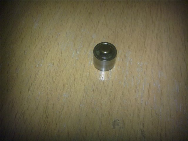

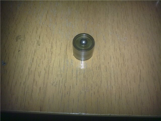

    После промывки/продувки собираем все обратно:
    Сначало шарик №2 на посадочное место цилиндра №3
    Далее фиксируем его стопором №1, внутри которого пружинка.
    Затем пружинку №5 в стаканчик №4
    В стаканчик №4 наливаем масло и вставляем собранный стаканчик №3 шариком вниз и пытаемся их сжать пальцами.
    Если из-под шарика появляется масло-это не есть гуд, я разбирал снова, еще раз все чистил, разгибал чуть-чуть пружинку, обстукивал шарик и он держал. У меня из 8 выпускных в 3-х шарик пропускал, чуть-чуть конечно, но все же
    Конечно проще все гидрокомпенсаторы заменить, но если выбирать 500 р/шт или 1 вечер, я выбрал второе

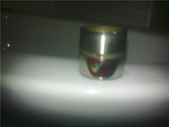

    Покажу вам то что выковырял из гидрокомпенсаторов, за качество конечно ми пардон
    Вернемся значит к ремонту

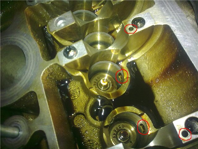

    Кто хотел посмотреть маслоподающие каналы, заркайте
    Для их очистки я брал карбклинер и продувал все эти отверстия, оттуда тоже местами выходила кака

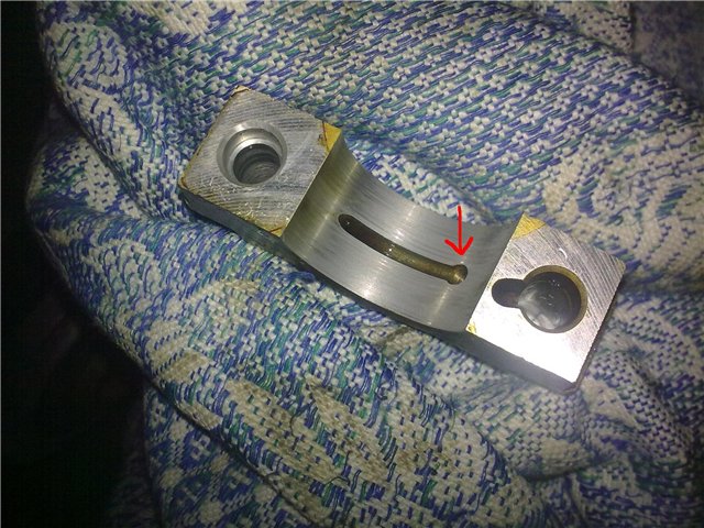

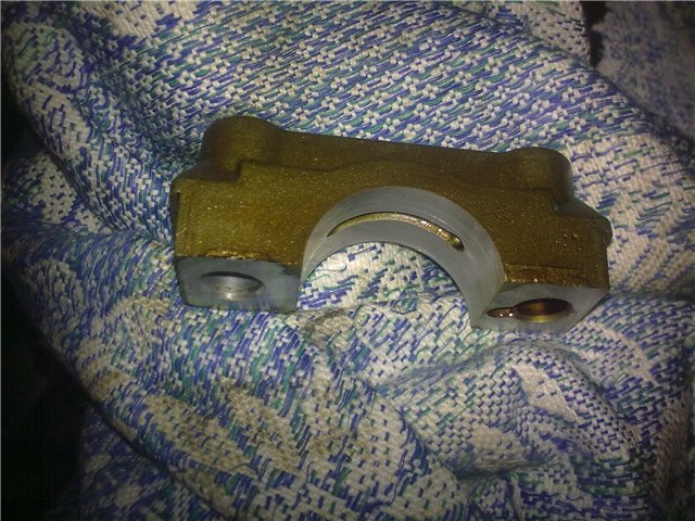

    Дальше бугеля:
    Их так же продуваем карб-ом (тоже есть кака, особенно смотрим на канал, в парочке в конце встречался нагар, нуно его удалить

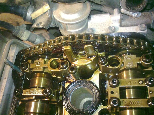

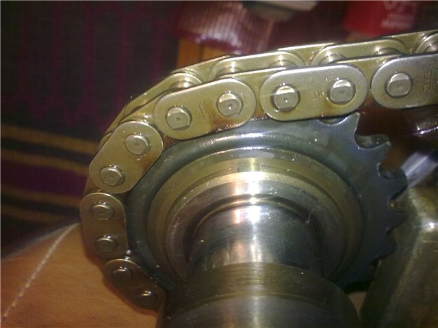

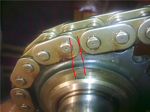

    Ну дальше самое интересное: надеть цепь на валы с натяжителем. По камасутре написано что между метками на валах должно быть 16 роликов. Я ставил, крутил, в результате получается либо 15.7 либо 16.7 ("0.7" образно, так как 0.3 части звена до метки не дотягивались). НО есть у нас в клубе человечик Turbokot, который по телефону смог меня направить на путь истиный, за что ему низкий поклон
    Вообщем надо ставить 15 полных роликов, 16-й остается чуть в стороне, смотрите фото

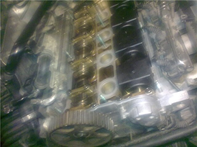

    Далее аккуратно все чистим, ставим прокладку ГНЦ и осаждаем валы на место, прикручиваем их предварительно смазав свежим маслицем все посадочный места

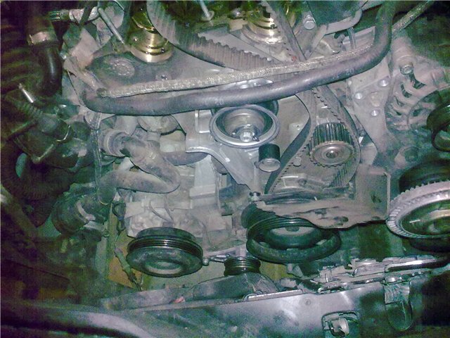

    Ставим клапанную крышку, собираем все как было, меняем сальники распред валов(это несложно), ставим ремень ГРМ и твердо сами себя убеждаем что все сделано как надо
    Вот единственное что зарядки телефона не хватило чтоб сфотать как все метки выставлять, вы уж звиняйте

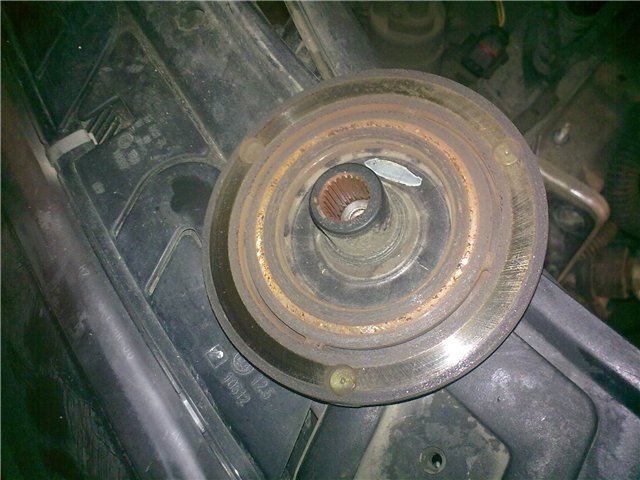

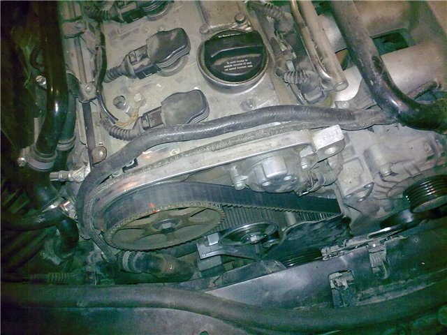

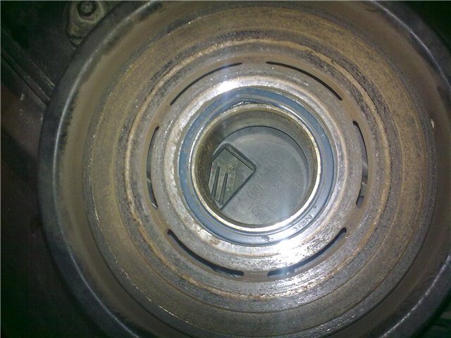

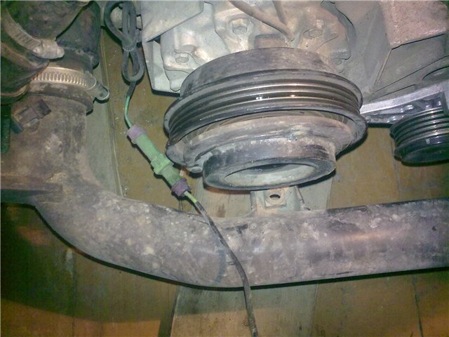

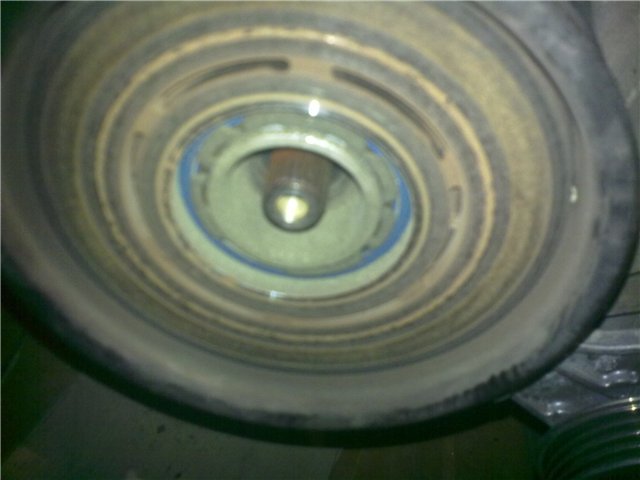

    Ну и как обещал про подшипник вискомуфты кондея
    В сборе это выглядит так:
    По центру есть болт, откручиваем его и снимаем 1 часть

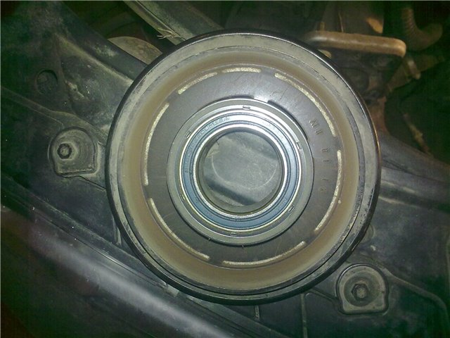

    Очтается сам шкив с подшипником

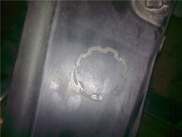

    Может на фотке видно там стопорное кольцо, которое надо снять, вот оно
    ну и шкиф у вас в руках
    Подковырнув сальник для осмотра на возможность набить смазкой и забыть-сальник сломался (он стал деревянный). Значит надо новый подшинник, старый выпрессовываем и идем по магазинам его искать. Я в выходные его не нашел-магазины не работают, так что лучше покупать заранее, размеры его:
    35 х 52 х 22

    посмотреть как масло в каналах к ним подается, так как может еще и каналы маслоподводящие загрязнены
    А ты можешь сфоткать отверстие под гидрик без него? Интересно посмотреть, как выклядят эти каналы.
    Нибиру
    5,939
    Получено: 223
    Отправлено: 296
    Цитата Сообщение от pavelxx Посмотреть сообщение
    в двигло??)
    Да, да, именно туда
    Дак не вопрос
    Обычное отверстие на стенке колодца на уровне отверстия гидрача
