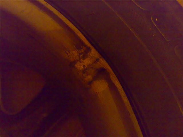

    Сегодня немного колесо спустилось. Оказалось - разошелся старый сварной шов. Стоит ли варить? Если да, то как эффективнее ??

    Цитата Сообщение от Lugburz Посмотреть сообщение
    Стоит ли варить?
    Не уверен, что стОит. Мне было бы ссыкотно потом ездить на таком диске.
    как эффективнее ??
    Вырезать (пропилить) весь этот сегмент, чтобы не оставалось старого шва и металла рядом с ним расположенного. Пропил заполнить металлом, шов обработать.
    То есть как обычно, заполнить расплавленой алюминиевой проволокой ? Пропил для того, чтоб трещина не поползла дальше?
    а если тонким сверлом аккуратно по длине просверлить много отверстий ?

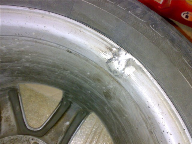

    Трещина всего сантиметра полтора.
    Да хоть 5 мм. Трещина для диска - все равно, что трещина в ГБЦ или еще где. Заваришь - а как оно там будет хз. Но тут, если что случится на 160 км/ч (не дай Бог) - улететь как нефиг делать!. Все ИМХО. Я такие диски выбросил от греха подальше. Хотя у меня куда менее плачевная ситуация была.

    Цитата Сообщение от diavol Посмотреть сообщение
    тут безспорно лучше поменять от греха подальше....
    аллюминий - очень вязкий металл, он не разлетается.
    Главное варить, качественно, аргоном.
    Знать бы еще, что именно значит это "качественно". Обработать шов кислотой?))
    Сегодя искал на разборках - поштучно нет, в комплекте тоже впрочем нет...завтра продолжу поиски. Абсолютно согласен с мнением о замене. Но этот диск все же заварю.лишний не будет.
    п.с.Я больше 140 же не езжу ;)

    Для большей диффузии место сварки надо обрабатывать чем-то вроде флюса ??

    Все равно не надолго хватит сварки! первая кочка нормальная и он опять треснет!( знакомый 3 раза варил! потом продал и купил целые б/у!
