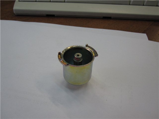

    От порыва разбить гада об асфальт сдержала его стоимость под 3Кр и я хладнокровно отверточкой прошелся по шву крышки. Клапан оказался вполне разборным, вот его внутренности справа - налево.

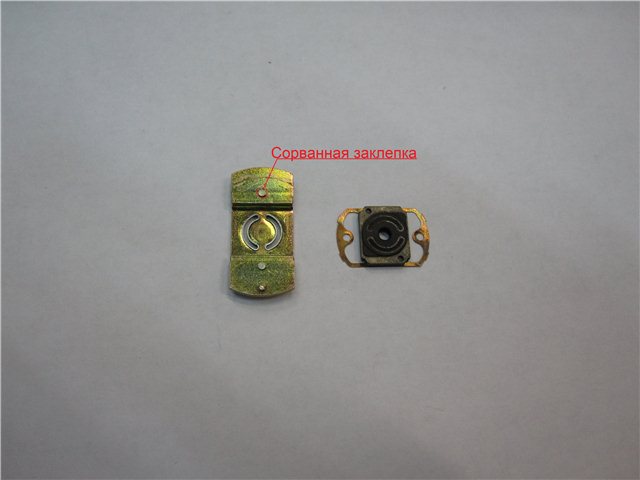

    Особый интерес представляет сам запорный элемент, представляющий собой якорь с эластичным элементом, соединенный посредством заклепок с пружинной пластинкой.
    В моем случае эта пластинка соскочила с одной из заклепок и возник перекос. Впрочем, большую часть времени клапан функционировал нормально, следовательно, якорь вставал на место. Но иногда..

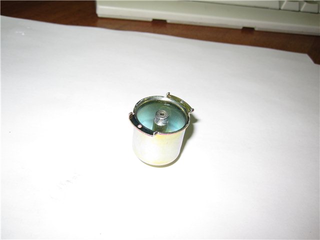

    В следствие перекоса возвратная пружина набила витки на направляющей трубке
    При помощи надфиля и Поксипола трубка была восстановлена. Причем нужно полностью покрыть удаленное анодирование. В линии вентиляции бензобака присутствует водный конденсат, который запросто вызовет коррозию.

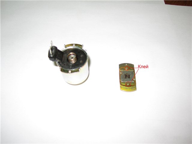

    Тем же Поксиполом закреплен якорь
    Сборка сложностей не вызвала. Пластиковая крышка была посажена на клей. Вообще потребовался минимум инструментов и аккуратность.
    Далее клапан был протестирован и снова защелкал под капотом. Ибо нефиг саботажничать, не умеешь - научим, а не хочешь - заставим))

    Strelban, Наверное стоило расклепать, как было.
    Не верю я в надёжность клея, особенно Поксипола.
    У меня на нём, ни чего, надёжно не держалось.
    А в остальном, молодец!
