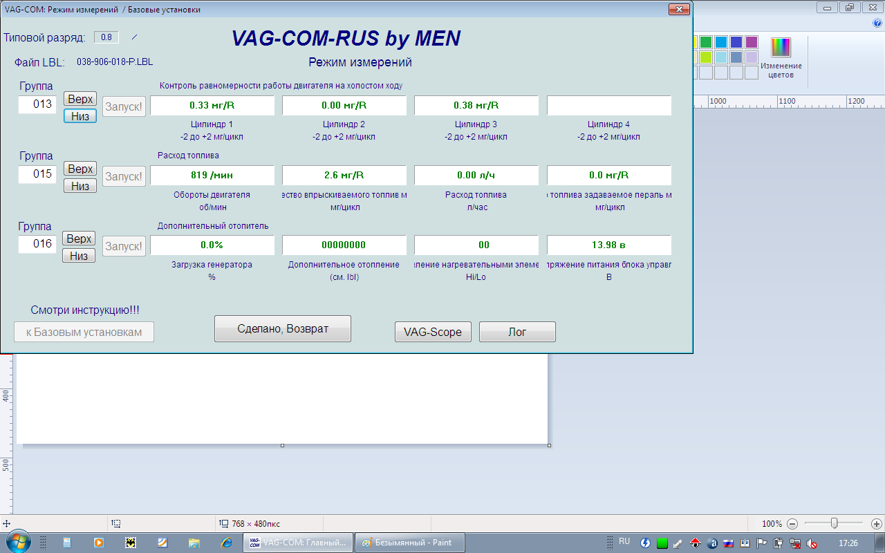

    Кстати, какие у тебя показания в 13-й групе?
    одни из последних данных
    форсы тоже со счетов не сбрасываю, но хотелось как-то конкретнее определиться с чего начать

    По 13 групе у меня не так все гладко как у тебя, на первом цилиндре вообще 2,5
