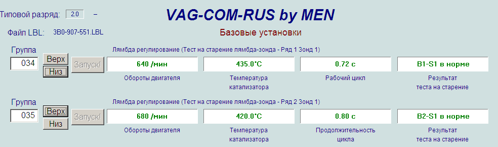

    Сделал у себя по обоим головам тесты, нормальное время отклика для BBG ? Просто в тех pdf & doc я нашёл только для америкоса в6 - ATQ.
    До теста, перед сбросом ошибок и как следствие обнулением обученных групп было где-то 0.60 - 0.70 по обоим.
