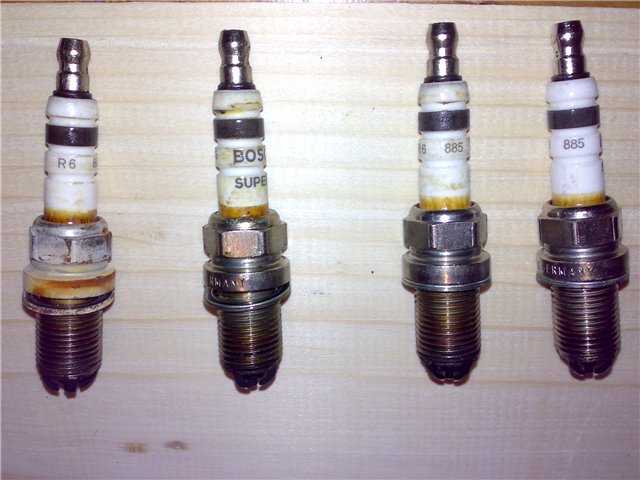

    вчера пытался проверить состояние лямбда зонда Ваг-Ком-ом и ничего не понял.
    Номер какой группы вводить в пустое поле ?
    Состояние свеч :
    По ходу, переобогащение да ?

    Цитата Сообщение от Lugburz Посмотреть сообщение
    Состояние свеч :
    Свечи у тебя профуканы - желтый ободок на керамике. Выкидывай их нафиг.
    Лучше женской писи - L200 Mitsubishi
    УАЗ-31512 V8 4,7L 130 кобыл
    а отчего ободок появился?
    я свечи высушил и поставил назад, машина завелась и работает без перебоев, но трудно набирает газ, одним словом тупит по-страшному и еще плюс очень сильные рывки при переключении на R с D и наоборот. Еще с P на R.
    тапака, А что интересует?
    . и еще..... свеча и мудштук 2- ого цилиндра - в масле были....это неполадка с турбиной или цилиндр изношен ??
    От того что свечи профуканы Выкидывай их.
    Это прокладка дырявая.
    от перегрева ?...Прокладка ставилась в идеальном состоянии(((
    Я не телепат. Если масло в свечном колодце - значит в прокладке дырка. Причины искать почему дырка появилась не вижу смысла. Меняй прокладку и свечки.
    а на русский человеческий если перевести? Пробило искрой что ли? или что имеешь ввиду? может продавило как? Будь добр на русском языке людям объясни.
    Я о том же ))
    тут написано, что желтые ободки без пробоев - ничего страшного...имхо конечно же.
