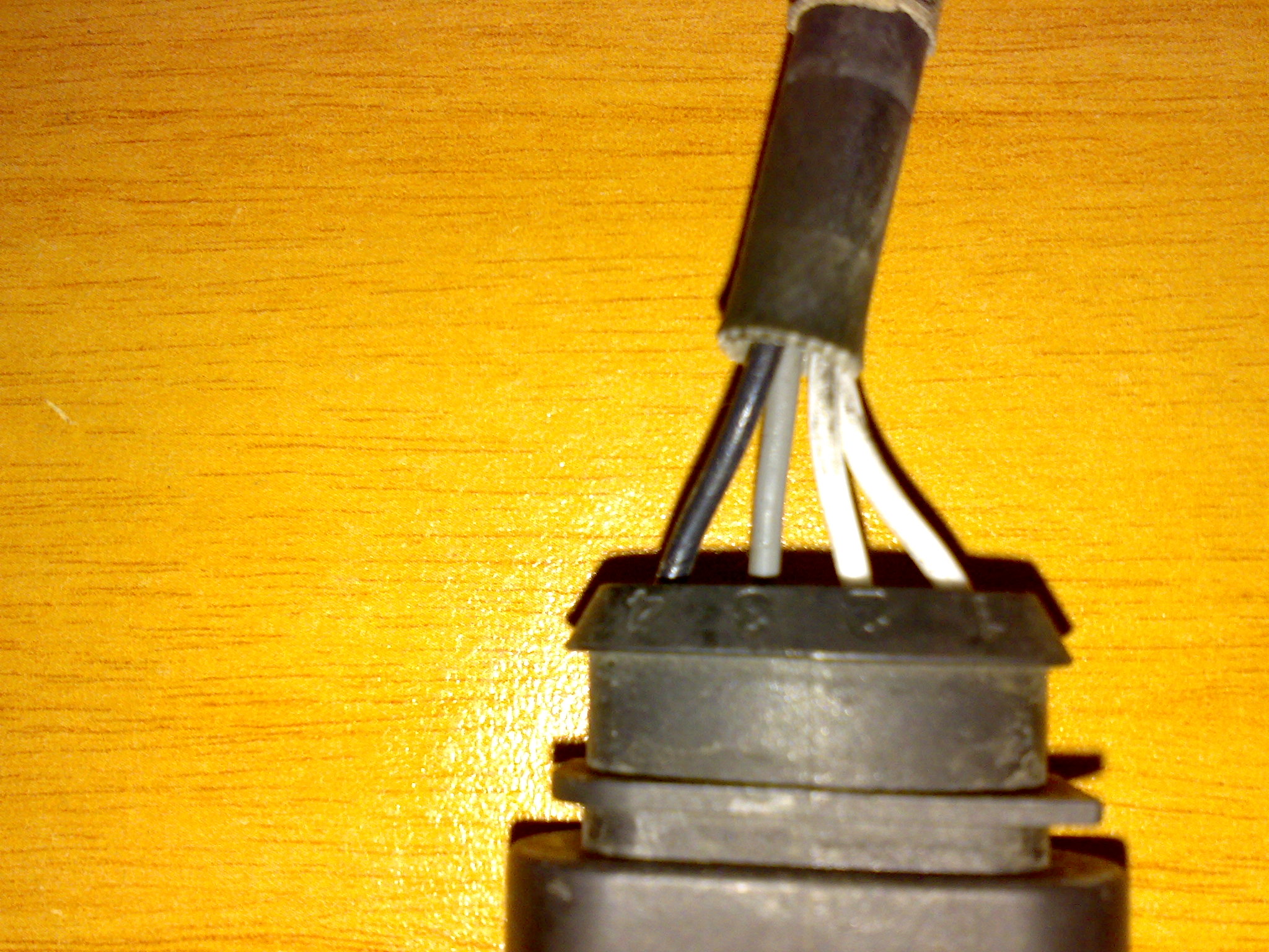

    Снял старую лямбду ( до этого времени никак не было, чтоб уделить внимания ). Это нормальное состояние ?
    на моей четыре провода .это с подогревом походу ?
    Я целую неделю не смогу ответить в теме, но читать смогу..напишите пожалуйста, нормален ли этот черный нагар, если нет, признак чего это? Спасибо всем.

    Лямбды до катализатора и после судя по ЭТКЕ разные, соотв. и номера BOSCH тоже разные.
    Вот для AWM движка (ЭТКА с последними обновлениями)
    VAG - 1K0 998 262 D Лямбда зонд перед катализатором (BOSCH - 0 258 007 351)
    VAG - 1K0 998 262 Лямбда зонд за катализатором (BOSCH - 0 258 006 978)
