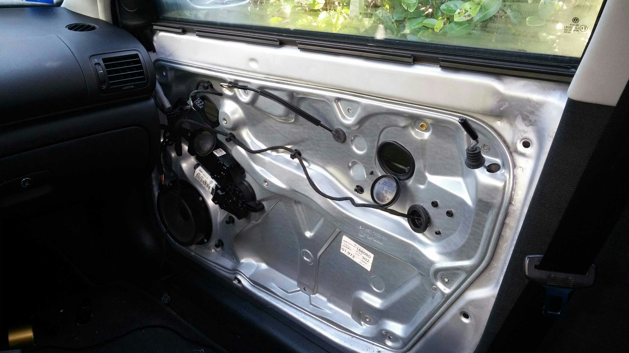

Сегодня снял обшивку передней пассажирской двери при закрытой двери
