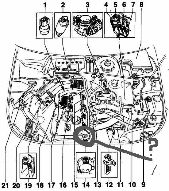

подскажите пожалуйста какой датчик отвечает за холостой ход, как называется и где его найти??
