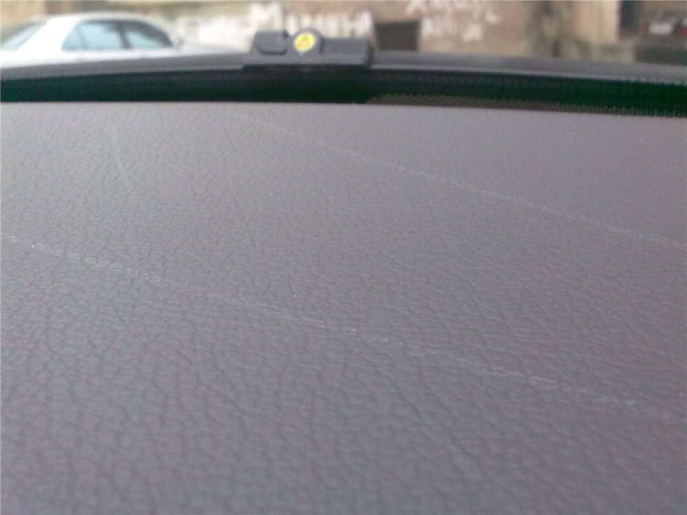

    Хотелось бы узнать может кто сталкивался с такой проблемой, как устранить эти царапины ? Слышал про множество полиролей но мнения по ним делятся поэтому я запутался. Посоветуйте средство )

    Все зависит от того, что за царапины и от чего, сфоткай и выложи, а так гадая тебе никто ничего не скажет.
    18.09.2010
    КБР г.Нальчик

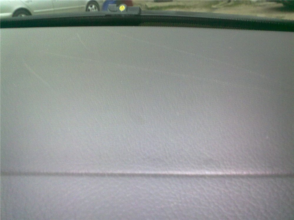

    Вот такие вот царапинки они не глубокие их проводя пальцем в этом месте вообще не ощущаешь будто их и нет, а глаз мазолят блин ) тем более что они в нескольких местах.

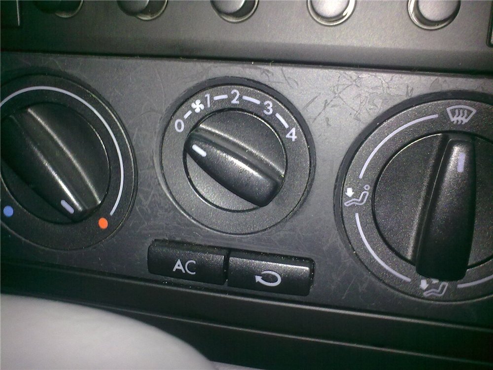

    И еще сразу вопрос вот с этим что можно сделать ?
    снимай шкурь крась заново ,ну или винил черного цвета.
    Зы.. а что й то у тя за крутилки такие чуть выше?

    а с торпедой, съездий на мойку у них есть баллоны для торпедо нанесут видно не будет .

    где печка можно покрасить матовой чёрной краской, только разбирать надо. а вот с царапинами попробывать пропитать полиролем плаком

    От мафона крутилки )
    там снять 5 секунд поддеть с 2х сторон.

    С печкой я понял, а вот с торпедой вопрос пока открыт, на мойках я спрашивал у них такой темы нет, а полиролей миллион какая из них поможет ? ))

    есть цветной полироль для платика

    Gracia, где управление кондиционера вообще не проблема, сними её, счисти это резино-напыление, и полирни, или вот посмотри эту тему https://passatworld.ru/showthread.ph...е-ручки, а вообще то очень много тем в поиске.
    Gracia, посмотри почти твой вариант http://forums.drom.ru/mazda-premacy-...151330676.html , http://www.cars02.ru/smf/index.php?topic=138.0, и еще куча тем http://yandex.ru/yandsearch?text=%D0...1.search&lr=10.

    А чем счистить ? Ножом боюсь тоже самое получится как ее аккуратно счистить ? Чем это лучше сделать ?
    03.09.2009
    Россия, Железногорск (Курск. обл.)
    69
    Ногтем.
    растворителем 647.тряпку пропитываешь затем смачиваешь поверхность.резина эта вспучивается .и легко снимается.ну а потом шлифуешь красишь ил пленкой обтягиваешь
