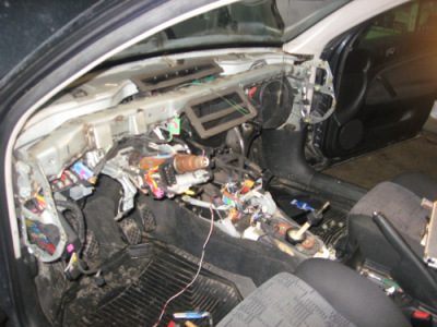

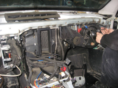

    ездил к электрику(цены просто ох....ть) нашли причину это блок управления печкой сдох, вот теперь нужно его намутить кто нибудь продает???
    27.06.2007
    9,710
    12
    Получено: 515
    Отправлено: 169
    эт который на вентиляторе печки установлен??? или блок в крутилками?
    вот еще пару фоток
    тут мотор снят
    или так
    тут еще стоит
    Drive2
    19.10.2010
    вот еще пару фоток
    тут мотор снят
    или так
    тут еще стоит
    блок с крутилками
