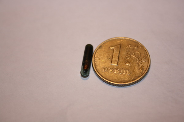

    Все что ты описал говорит о том что чип всетаки есть просто плохо ищешь .
    На всякий случай,чип выглядит вот так

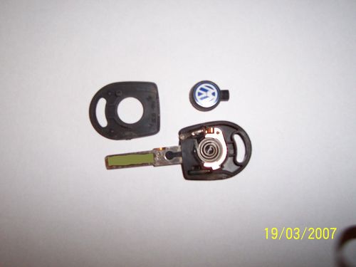

    Ключ у тебя такой?И паз противоположный лампочке подсветки пустой?Тогда надо искать обходчик,другие варианты в голову не идут.
    Skoda octavia 2.0TDI 6DSG
    24.09.2010
    г.Курган
    Огромное всем спасибо за помощь!!! Глядя на фото ключа изнутри увидел, что мой как-то не так выглядит, а оказалось все просто,то место где лежит чип аккуратненько замазано черным герметиком, я его расковырял и нашел-таки чип этот. А с ключом не заводилась из-за того, что я его не до конца вставлял. Еще раз всем спасибо.
