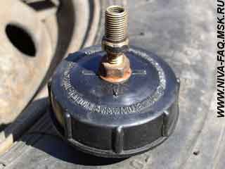

					Прокачивать контур сцепления надо под давлением,тоесть надо создать в бачке с тормозухой давление.
Skoda octavia 2.0TDI 6DSG
| Получено: 0  Отправлено: 0  |
					а для особых отдалённых можно поподробней как это, а то я прокачивал как тормоза покачал нажал педаль и открыл потом закрыл и отпустил педаль
просто везде такой способ описан
| Получено: 167  Отправлено: 181  |
					Делаешь подобнуй крышку для бочка ТЖ и подаешь от запаски воздух,1 атмосферы хватит.
Либо обращаешься в сервис где есть такое оборудование.
Во,нашел инструкцию по предедущему поколению Пассатов,я таким образом на B3 B4 прокачивал,на B5 не пробовал

Внимание: При описанном здесь процессе удаления воздуха без соответствующего прибора в системе может оставаться некоторое количество воздуха. Это можно определить по царапающим звукам при включении передачи и неправильному выключению сцепления. В этом случае нужно срочно удалить воздух из системы в мастерской с использованием соответствующего прибора. В мастерской воздух из гидропривода сцепления удаляется, как правило, с использованием прибора для удаления воздуха. Прибор создает в тормозной жидкости давление (максимально 2,5 бар). При использовании прибора воздух удаляется сначала из главного, а затем из рабочего цилиндра
