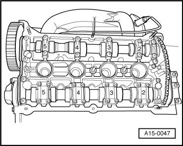

Извините,если,траблю,.........Пассат 2001г,американец, AWM 1,8т.нужна схема и моменты затяжек болтов подшипников распредвалов!!!
Пока не нигде не нашёл.
Заранее ,благодарю.

тянем до 10Нм мелкими "перебежками" .....???
.....и контрольный протяг динключом до 10 без доворотов на 90 град.?
на крышках сальников РВ-тоже 10Нм ?
| Получено: 53 Отправлено: 4 |
Примерно так, просто где то кулачек распредвала не будет мешать, а где то будет. Постепенно всеми крышками сажаешь его на место, а далее уже моментом 10Нм
Естесственно без доворота это же не головка блока.
Тоже. И натяжитель цепи тоже...
Тебе выше ссылку из Эльзы дали....и отчетов любых полно на сайте

Это не связано, метки потом выставляешь, но КВ для спокойствия лучше немного сдвинуть с ВМТ. И иногда если ключ болтов ГБ не длинный приходится снимать крайние крышки РВ.
(те что без номеров на схеме выше)
1-3 зуба,нормально?
Вопрос : герметик нанести в 4-х точках на гбц (крышка сальников РВ - 2шт и задняя крышка мех-ма ГНЦ-2шт)?
