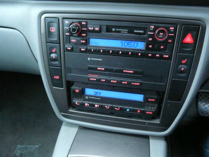

    Мужики, как раз нужная мне тема, только у меня обратная ситуация. На B5+ стоит родная гамма + эквалайзер плюс указанный Вами усилитель (содрал наклейку) - 1J0 035 456 (без А). Хочу поставить Пионер AVIC F930 BT. Как я понял из Вашего разговора, Гамма питает усилок через линейники (поправьте, если не так). Куда мне девать эквалайзер, что получилось у Вас в конце концов - работает усилитель без эквалайзера с двухдиновой магнитолой или нет? Сколько не спрашивал установщиков - все твердят разное, все говорят, это это типа аНАЛОГОВЫЙ усилитель. Попутный вопрос - у меня еще кнопки на руле - громкость и переключение трека (станции) - они по резистивному или кановскому потоколу? какой адаптер нужен? И еще - какие установлены динамики после усилка (штатные), стоит ли их менять на другие, и нужно ли будет меня проводку?
    Большое спасибо за консультацию...

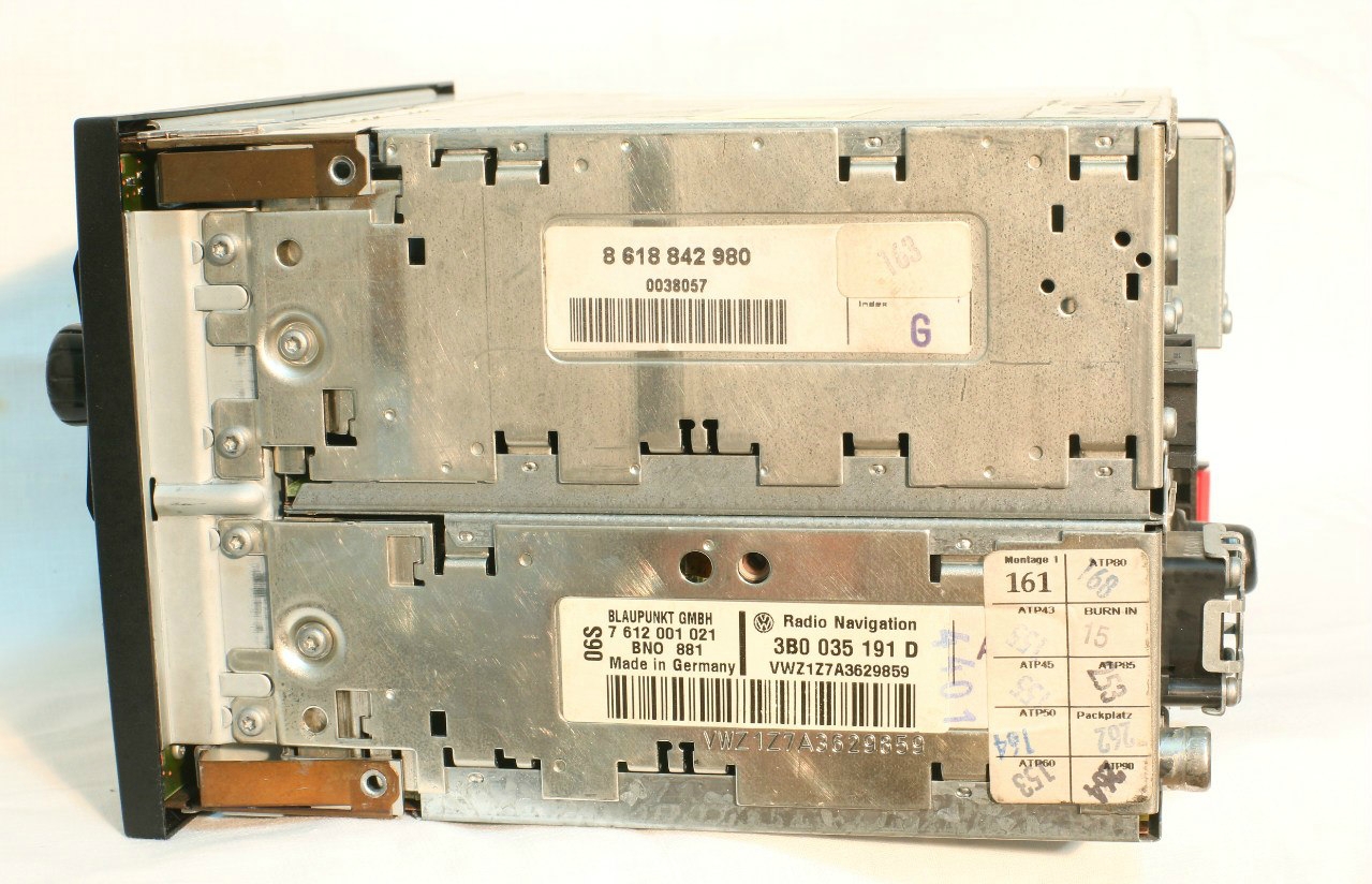

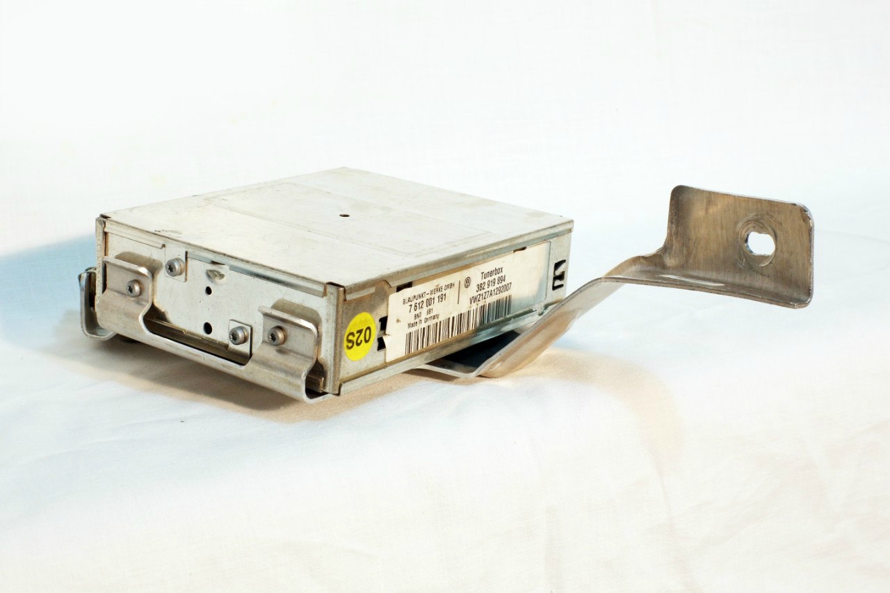

    Люди внимание вопрос, прошу помочь кто в курсе,
    короче купил голову RNS MFD а теперь появилась возможность купить штатный усилитель NOKIA номер 1J0 035 456 и пульт управления к нему он стоит на плюсе в комплекте с гаммой, так вот вопрос встанет ли мне этот усилок точнее подключится ли с блоким и с моей RNS MFD? у меня нет Каи-ШИНы короче вот фотки то что у меня есть это голова и этот какой то блочек, а усилок и блок управления тот что продается и хочу купить
