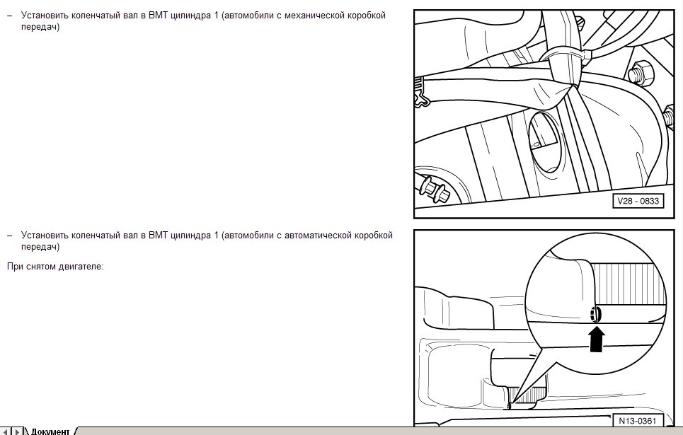

    Завтра будем "доделывать" пасика другу AFN АКПП, ему при первой замене ремня метку 0 на маховике поставили к нижней плоскости окошка.
    А надо к верхней?
    15.09.2006
    Казахстан
    3,830
    Цитата Сообщение от Sanek k Посмотреть сообщение
    А надо к верхней?
    Да, смотри картинку
