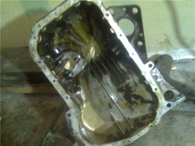

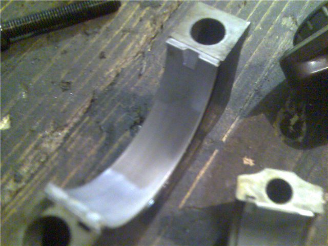

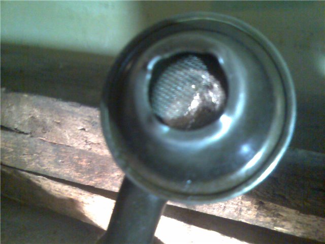

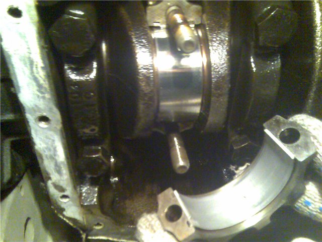

    вот и выеснялось.в кратции:сменил масло на зиму(купил хорошее))),оно все отмыло и м.фильтр встрял.создавая супер сопративление.на оборотах срабатывал клапан на хол.запуск что в фильтре отсюда кратковременное падение давления.как я это обнаружел:поддон надобыло варить-быстро снял(хотя кусок ал.кружки,геметик и саморезы решают пробл.)
    видно как мыло двигатель.сетка
    в идеале.вкладыши
    в хорошем состоянии.а масло при очень небольшом пробеге(на ГАЗУ) очень черное.всю жизнь на газу езжу масло таким не может быть.меняю масло,фильтр.а надо было всего фольтр заменить.
