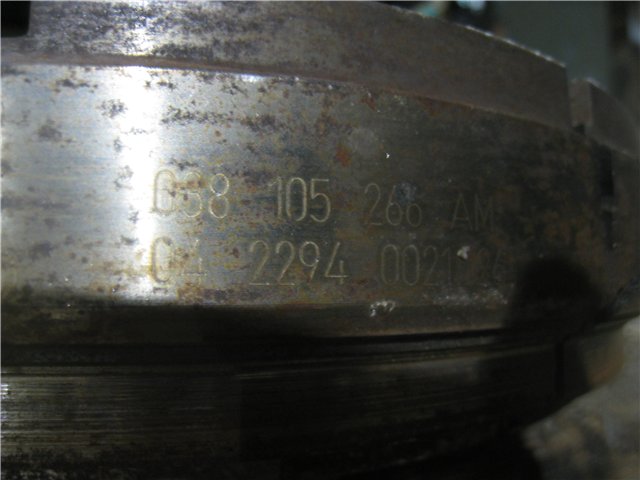

    Цитата Сообщение от taxi6363 Посмотреть сообщение
    по оригиналу подбирай
    я спросил конкретно про твой)))
    по оригиналу не всегда выходит правильно...т.к. он может выдать и 228 и 240)

    taxi6363, вот к примеру номерок 836 028 - выдает что он двухмассовый...да и по фото больше на двухмассовый похож)))
    это к вопросу что валео только одномассовые делает...

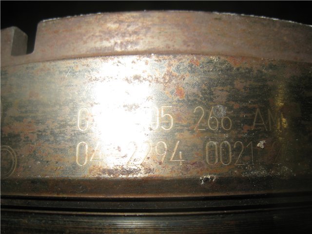

    038105266an у тебя какой двигатель?
    хммм...а у тя avf?
    у меня был avb...ориг стоял
    038 105 266 AM
    а когда идет комплект то одномассовый.
    тогда набери не 836 028, а 835 028
