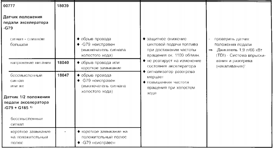

    Цитата Сообщение от sergey_gomel Посмотреть сообщение
    Подключали компьютер пишет "ошибка в датчике аксилератора", точно текст не вспомню!
    ну ты уж напрягись, вспомни.
    их вроде только 2 бывают:
    1) 00516 - Д/в закрытого положения дроссельной заслонки (CTP). Не отрегулирован трос акселератора, Д/В CTP, клапан дросселя
    2) 01165 - Блок управления дроссельной заслонкой. Не отрегулирован трос акселератора, неисправен клапан дросселя, не выполняются основные установки
