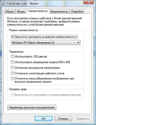

    Да про это уже писано-переписано...кликаешь на ярлык программы VAGCOM правой кнопкой,выбираешь свойства,вкладка совместимость и ставишь галку запуск в режиме совместимости с XP sp2 и прога будет работать нормально.
    Я уже влез сюда,закрыв вагком. XP sp2 это где? у меня такого нету в совместимости.
    Да ладно?А вот такое есть?
