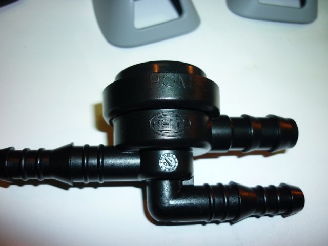

    Цитата Сообщение от Димыч Посмотреть сообщение
    Серёга, у меня на форсунках вообще номеров нет но посмотрел сейчас в google очень похожие, только у Porsche они круглой формы, а из Хелловского набора каплевидные, но такие же маленькие.
    Про номерки я уже понял...
    Еще одно различие есть - на хелле штуцера отдельно от форсунки, на порше - нет.
    номер на реле такой: 5WD 005 052-04
    Жаль, экзист не знает этого номера...

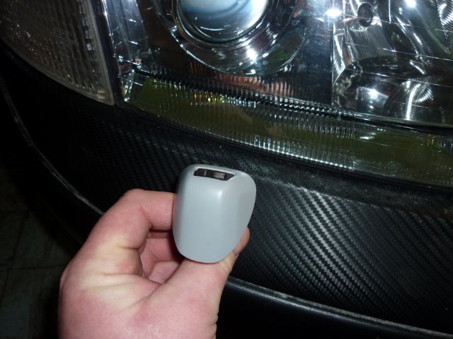

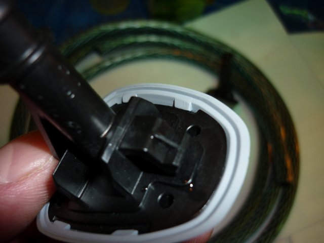

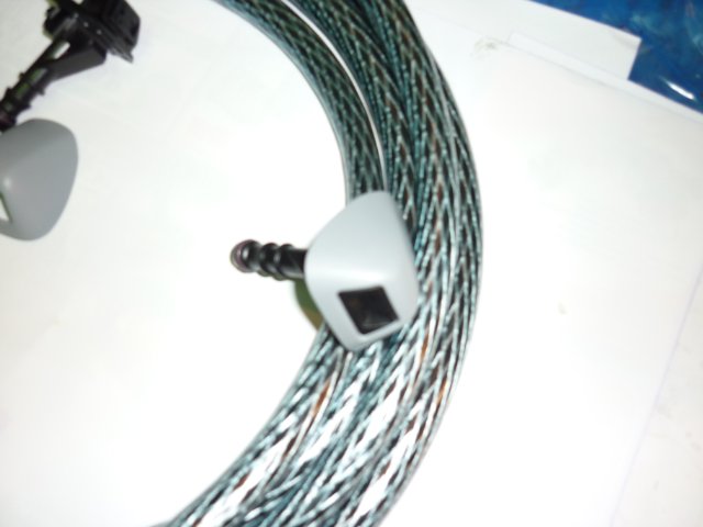

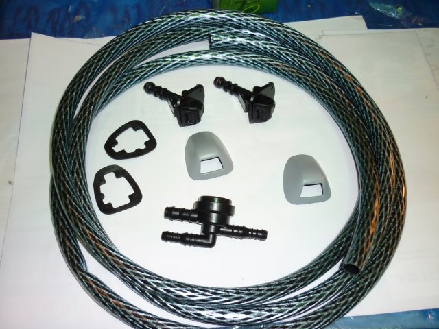

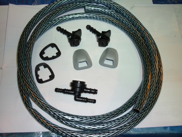

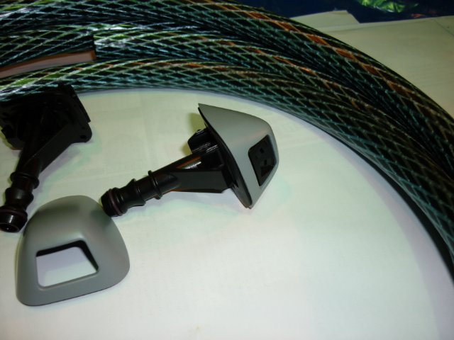

    пришли седня форсы от бумера копейки все почти супер, форсы совсем малость под наш бампер надо подогнать завтра отчет, фотик в гараже забыл кстати обратный клапан у бмв тоже хелла
  5. #165
    13.10.2006
    14,048
    Получено: 179
    Отправлено: 53
    ALEX94, хватит болтать, дуй в гараж за фотиком.
  6. #166
    14.01.2007
    Россия, Березники
    5,226
    Получено: 76
    Отправлено: 17

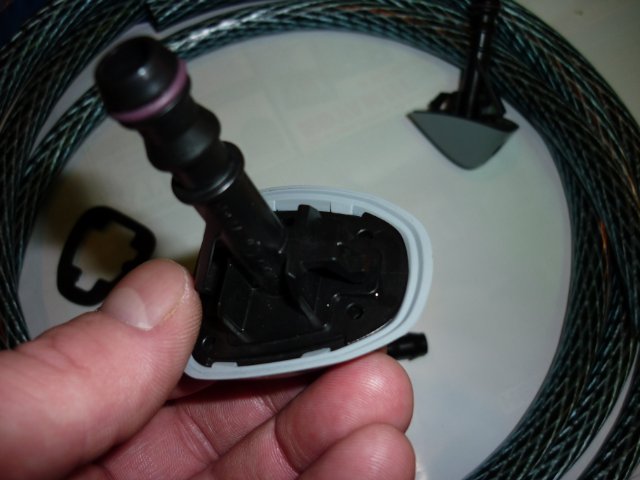

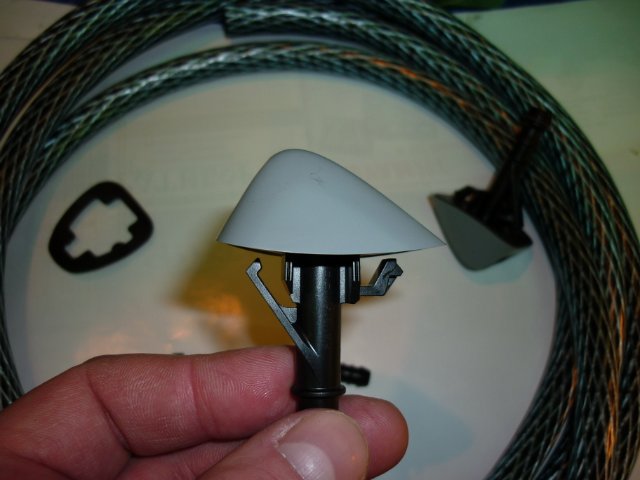

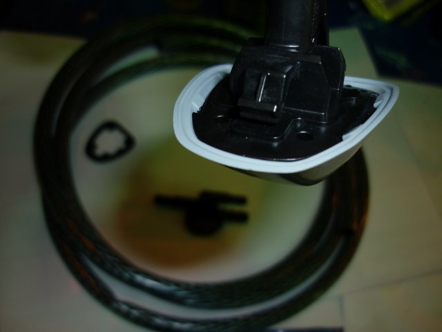

    вот обещаные фоты, насос тока пока не пришел
    форсы интересно бьют, набирал в рот воды и дул через них там какой то механизм внутри, когда трясешь то бренчат, бьет ударами, низ-центр-верх получается определенный распыл. а на хелле стационарной такое есть?

    ALEX94, три переходника купи, негоже на штуцера форсунок и насоса шланг натягивать.
  8. #168
    14.01.2007
    Россия, Березники
    5,226
    Получено: 76
    Отправлено: 17
    TheTERMINATOR, нахер надо! они стоят хз сколько. тут главный козырь бюджетность так то
  9. #169
    13.10.2006
    14,048
    Получено: 179
    Отправлено: 53
    100 рублей - не жалко за уверенность того, что не отломишь штуцер и не придется покупать новый моторчик.
  10. #170
    14.01.2007
    Россия, Березники
    5,226
    Получено: 76
    Отправлено: 17
    TheTERMINATOR, у меня и так все гуд будет не отломится, поверь мне
  11. #171
    13.10.2006
    14,048
    Получено: 179
    Отправлено: 53
    Ну-ну... Лично я предпочитаю подстраховаться.
  12. #172
    14.01.2007
    Россия, Березники
    5,226
    Получено: 76
    Отправлено: 17
    TheTERMINATOR, я вообще думаю укоротить штуцера, больно уж они длинные
  13. #173
    6,382
    ALEX94, Правильно, иначе шланги во что нибудь упруться.
  14. #174
    14.01.2007
    Россия, Березники
    5,226
    Получено: 76
    Отправлено: 17
    Maks S., пластиковый кронштейн под фарой по любому надо будет вырезать. я вот думаю может загнуть штуцер? нагреть да загнуть как думаете?
  15. #175
    6,382
    ALEX94, Я у себя "бумеранг" не пилил, но над форсункой придётся поколдовать, как конкретно пока не решил.
  16. #176
    20.12.2009
    Россия, Мончегорск
    231
    TheTERMINATOR, ты имеешь ввиду быстросъемные переходнички на трубки?
  17. #177
    13.10.2006
    14,048
    Получено: 179
    Отправлено: 53
    семен голубенец, да.
  18. #178
    20.12.2009
    Россия, Мончегорск
    231
    Хорошая мысль, на моторчик может и не надо а вот перед форсунками надо ставить. Если первый раз можно и не отломать, но потом все равно снимать бампер при замене ремня и т.д. и крутить на весу хомуты надоест.
