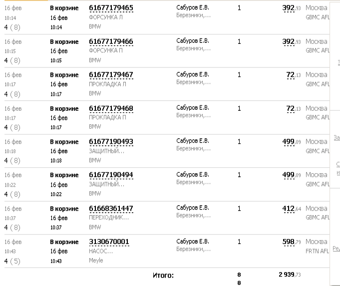

    ну вот сделал заказ, все от копейки бмв

    ALEX94
    Привет.Фотки выложиш как получиш.

    Отправлено: 17
    Владимир82, ты сомневался? конечно отчет будет
    надо еще будет бачок прикупить видел тут в тазовском магазине подходящий. так и не понял от какого таза, кстати может и от волги. он главно дело прямоугольный, примерно на 2 литра и с донным монтажом насоса. как у нас на пассате. самое то под бачок ОЖ поставлю, к лонжерону прикручу
