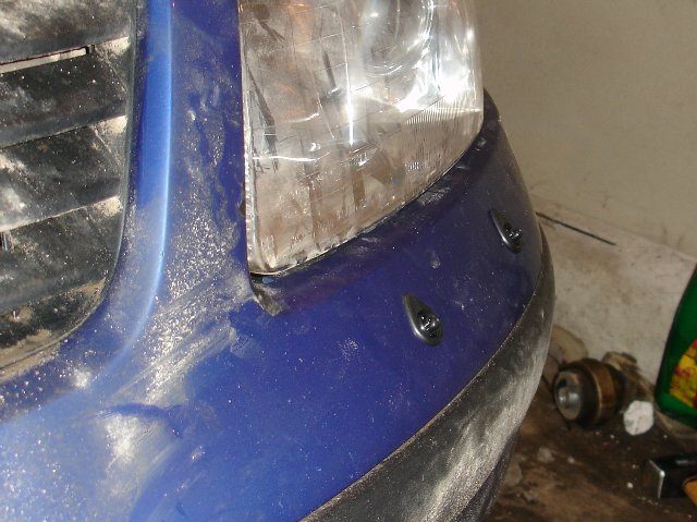

  15. #95
    27.10.2008
    Ярославль
    7,487
    Получено: 418
    Отправлено: 434
    Наконец-то я добрался до гаража и поставил-таки себе хелловский стационарный омыватель!
    Вот как оно теперь выглядит:
    По ходу делал фотки. Если кому интересно, то позже могу сварганить фотоотчет.
  16. #96
    05.07.2005
    5,613
    Получено: 84
    Отправлено: 49
    Давай конечно. У меня такой же в коробке лежит, а я болею
    Только зачем ты 4 форсунки поставил, зачем дальний свет мыть? Так ведь больше жидкости тратится и давление ниже.
