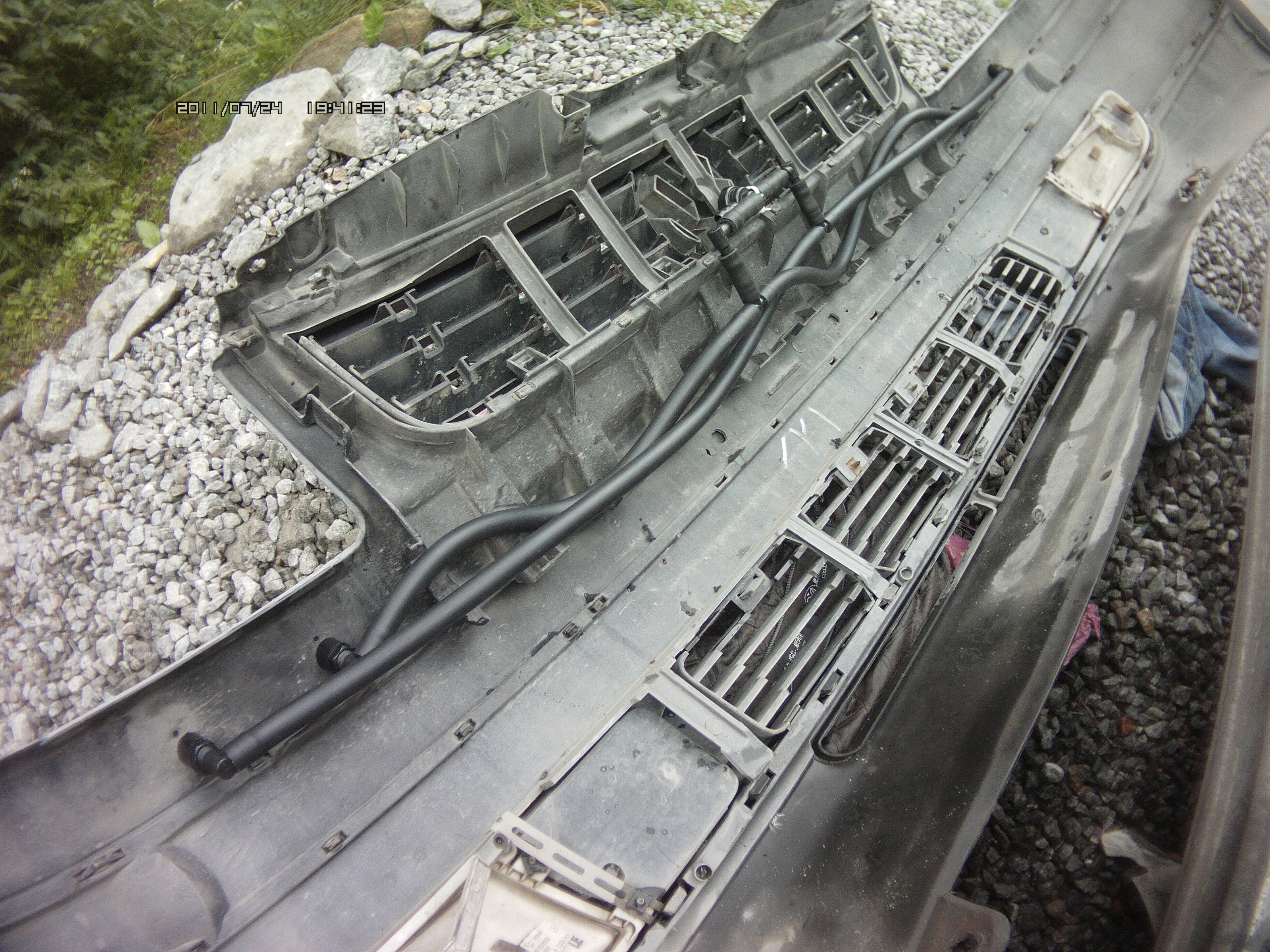

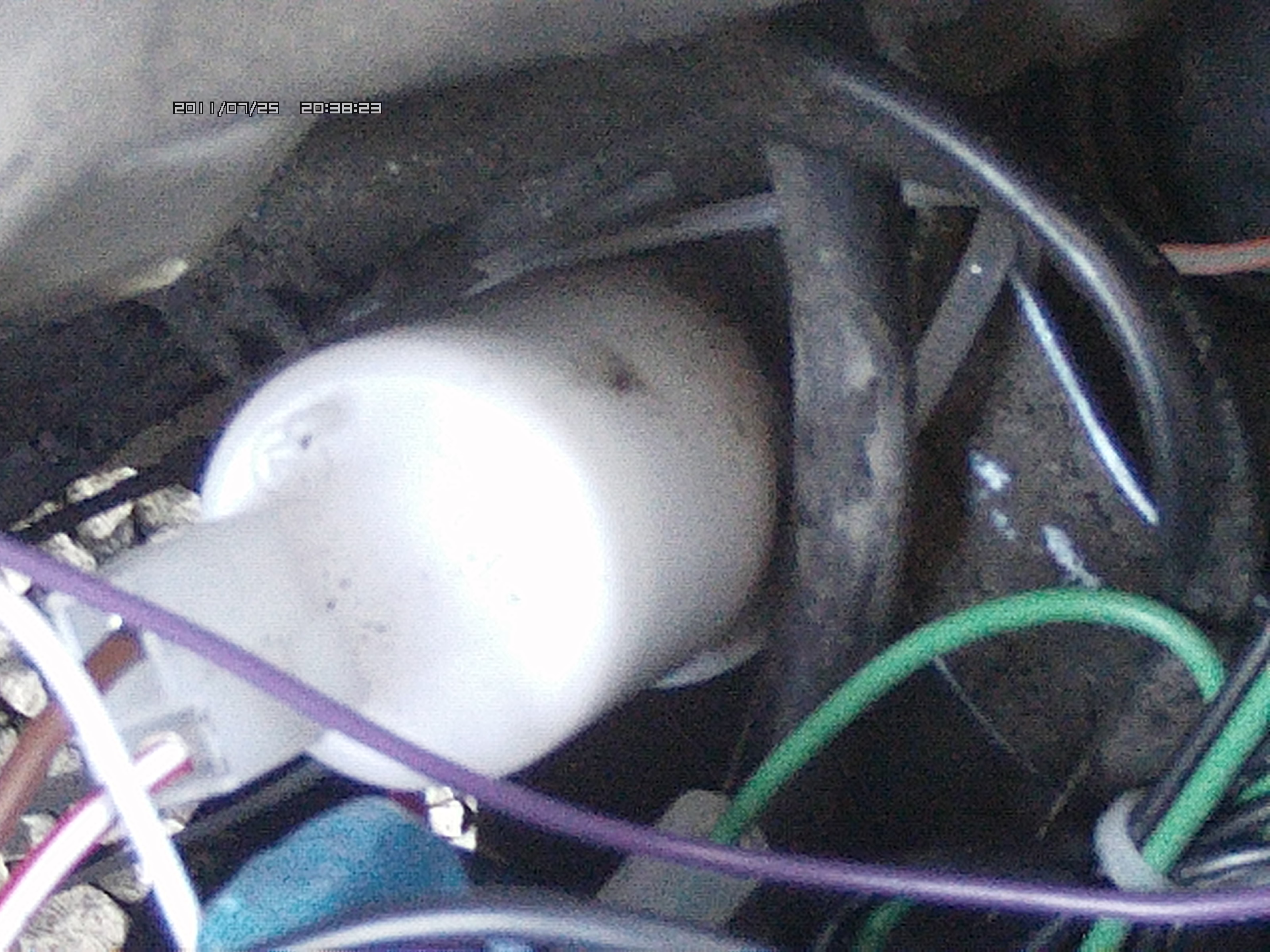

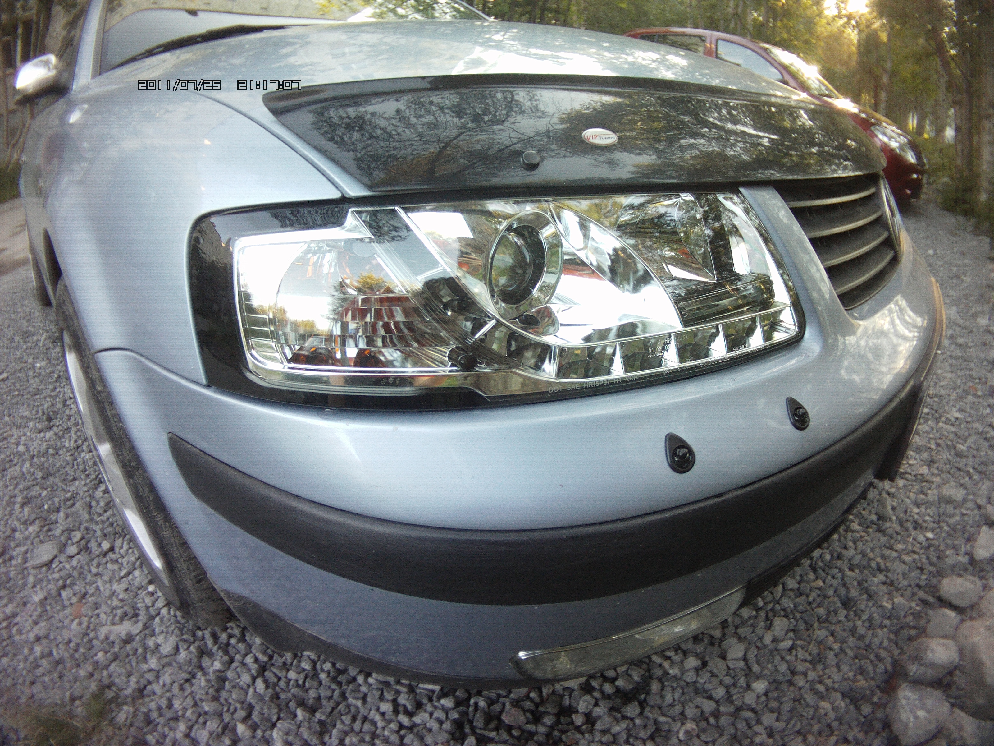

    Ну вот я и поставил АДСКИЕ стационарные омыватели фар*
    Если бы не пиво и сигареты - работы часа на четыре не спеша.
    Насос поставил не снимая бачка рядом с насосом омывателя "лобовухи".
    Разводку от форсунок к клапану сделал не так как в инструкции (не компактно), в итоге не пришлось удалять направляющие бампера под фарами, а только срезать две* перегородки, мешающие проложить шланги, на самом бампере.
    Извиняюсь за качество фоток - под рукой всегда только видеорегистратор*
