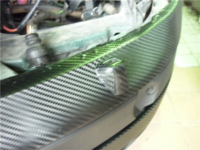

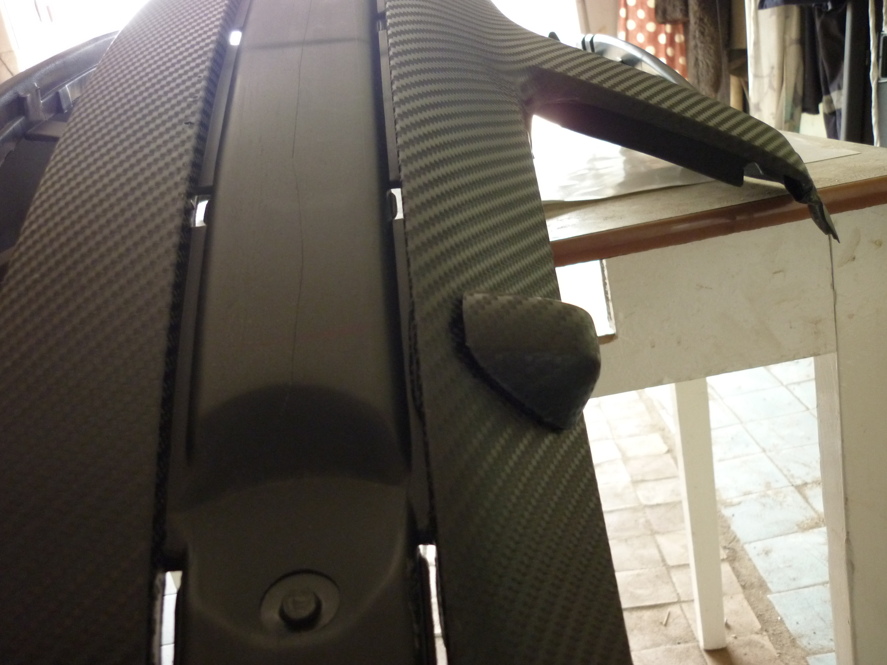

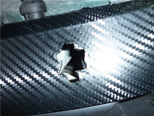

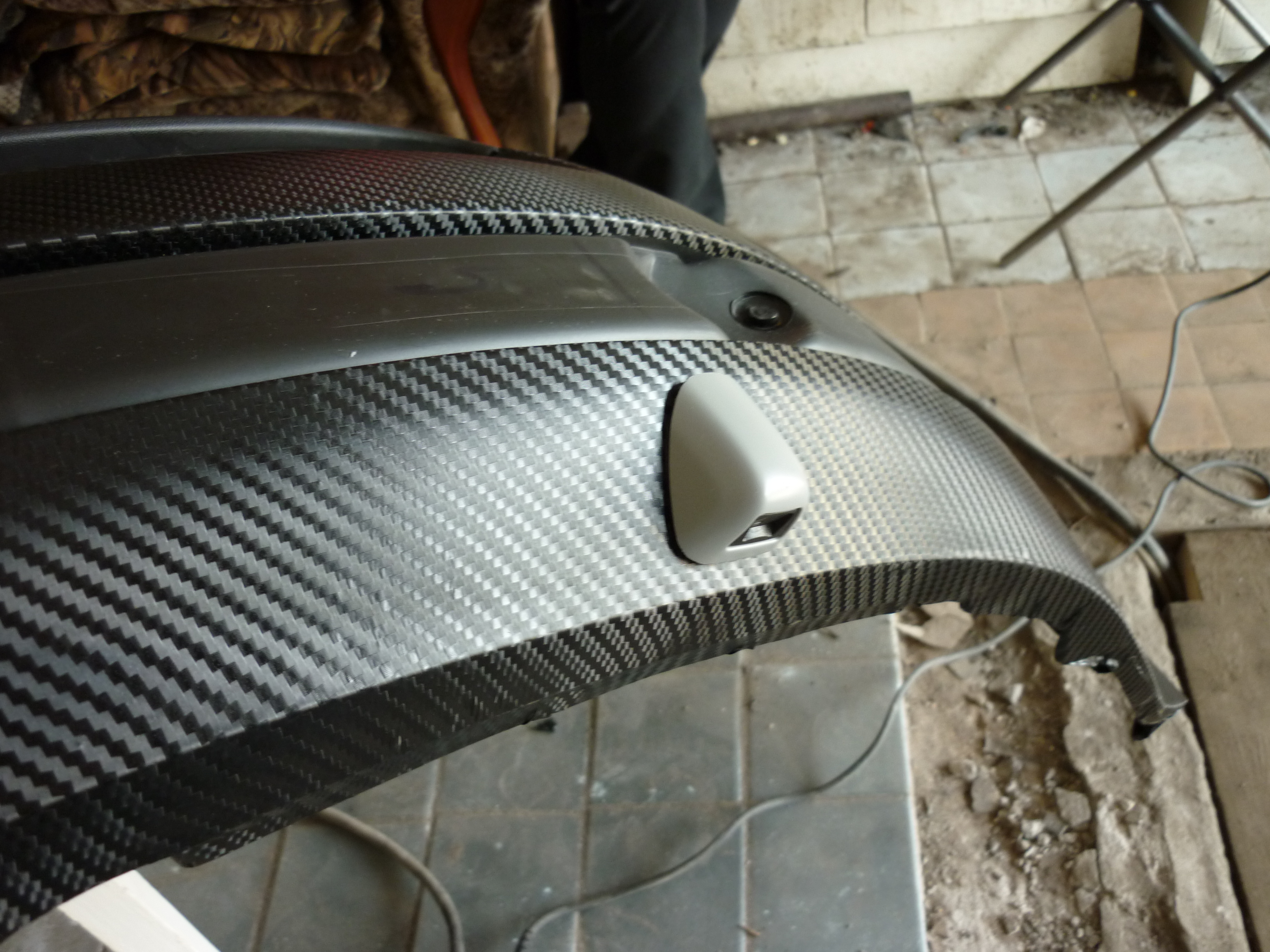

ну вот и форсы от бумера в карбоне на пассатовском карбоновом бампере, дождались?подводку и проводку еще наверно полгода делать буду
вот форс до оклейки
дырка в бампере под форс, без дремеля сложно сделать, с дремелем 2 минутыэто совет если что

Не понял, а почему такой зазор дикий?
| Получено: 76 Отправлено: 17 |
Сергей. там просто резинка стоит. так и должно бытьвсе плотно, ничего не болтается
| Получено: 179 Отправлено: 53 |
Ну по фотке, есть зазор между корпусом форсунки и поверхностью бампера - сильно бросается в глаза.
на самом деле смотрится совсем не так как на фотке, если смотреть на бампер сверху то этот эстетический момент практически незаметен. да и что тут говорить, помоему эти форсунки в моем применении гораздо эстетичней смотрятся чем к примеру форсы на тойоте кэмри в предыдущем кузове (акула), там просто ужас тихий что слеплено, а ведь наверняка куча дизайнеров подписывала дорогу в жизнь этому ужасу

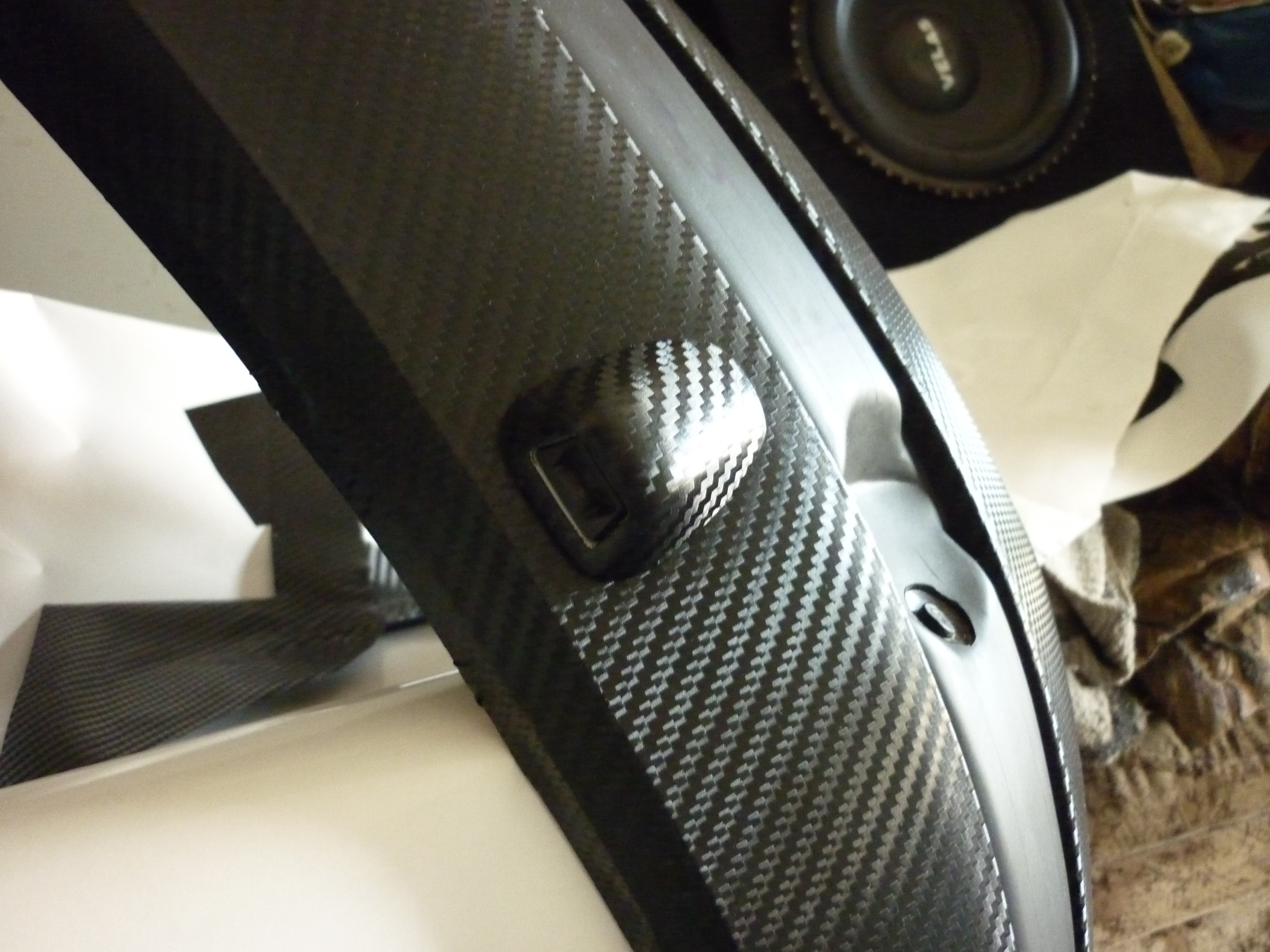

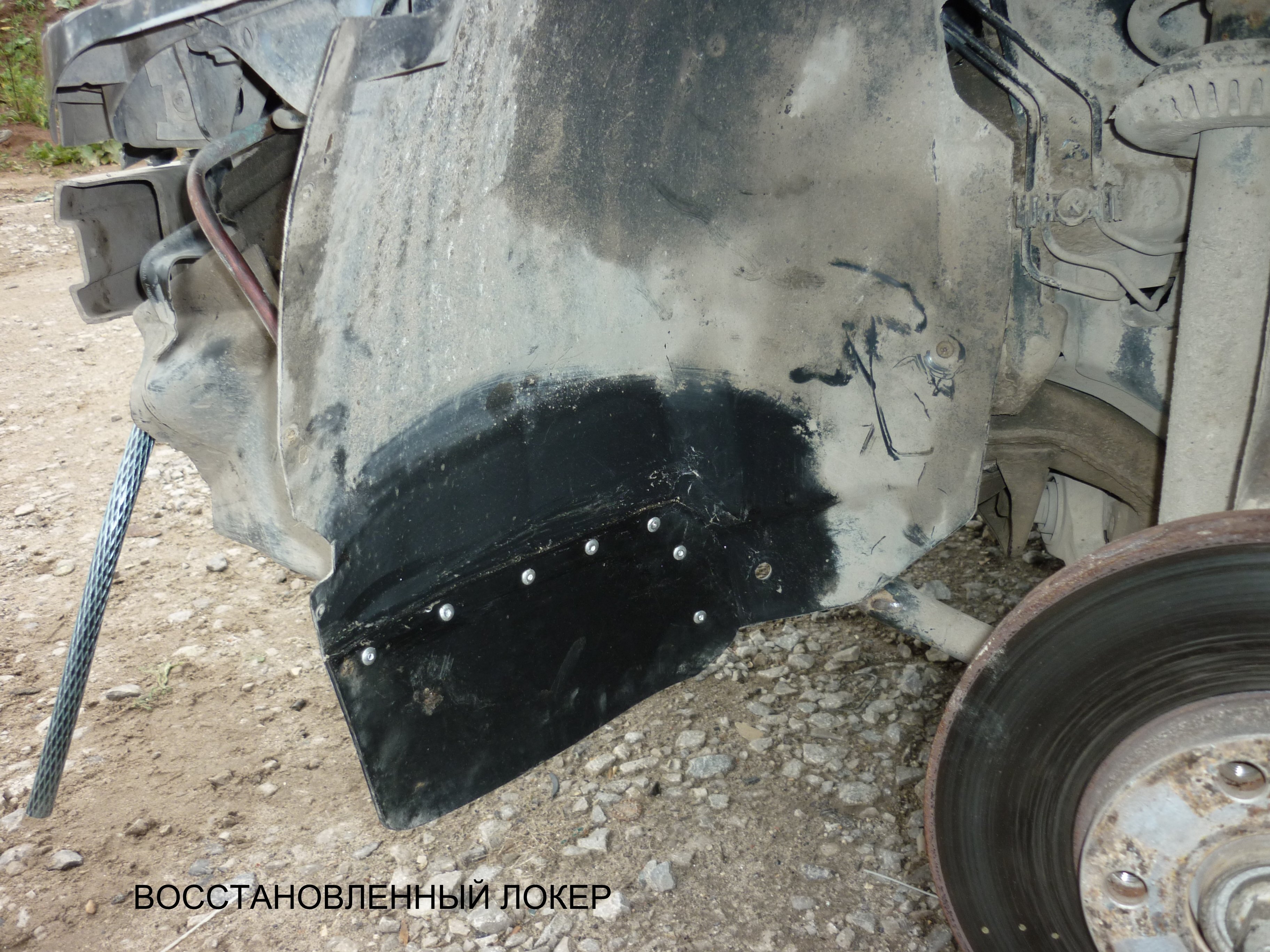

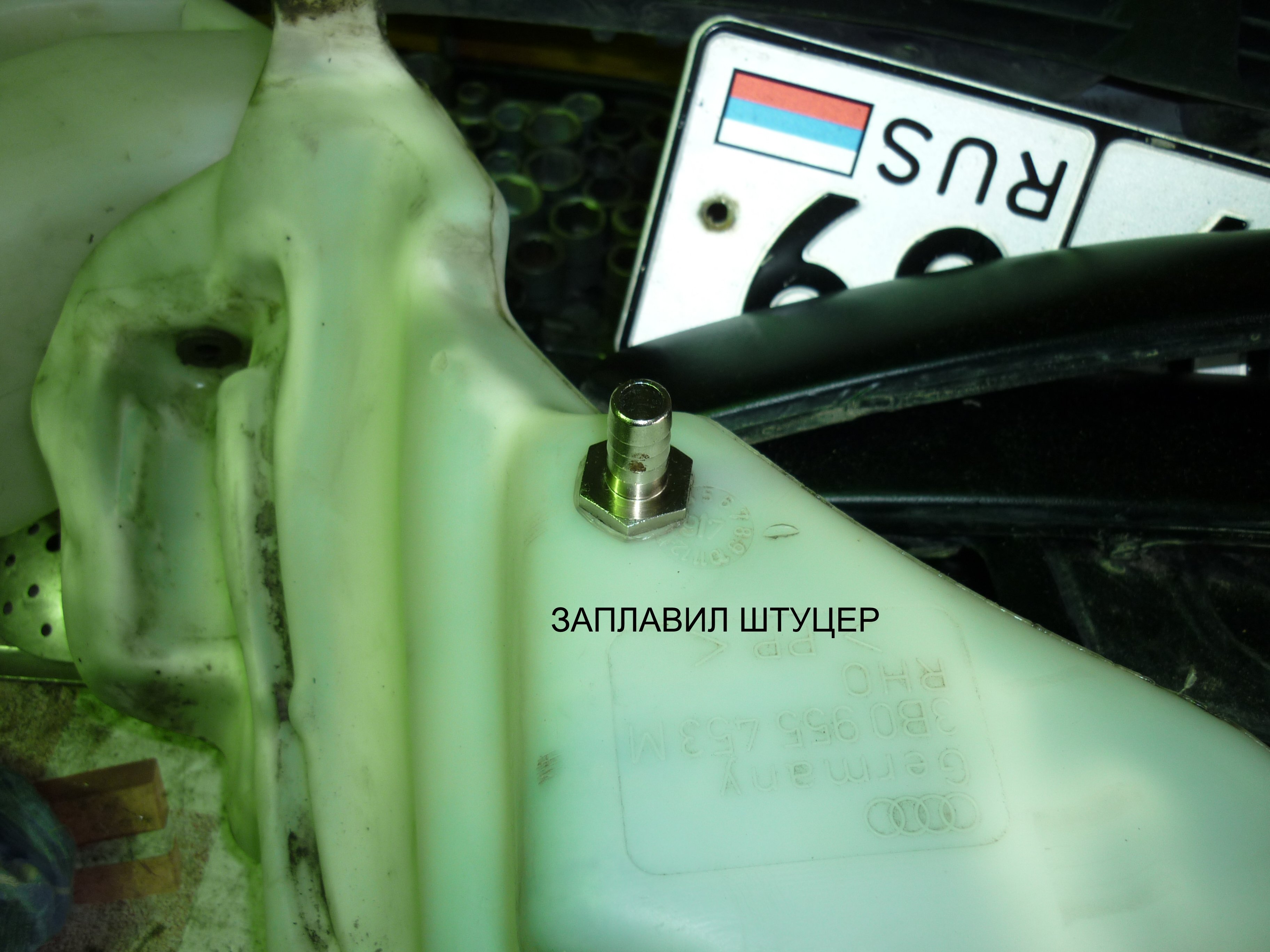

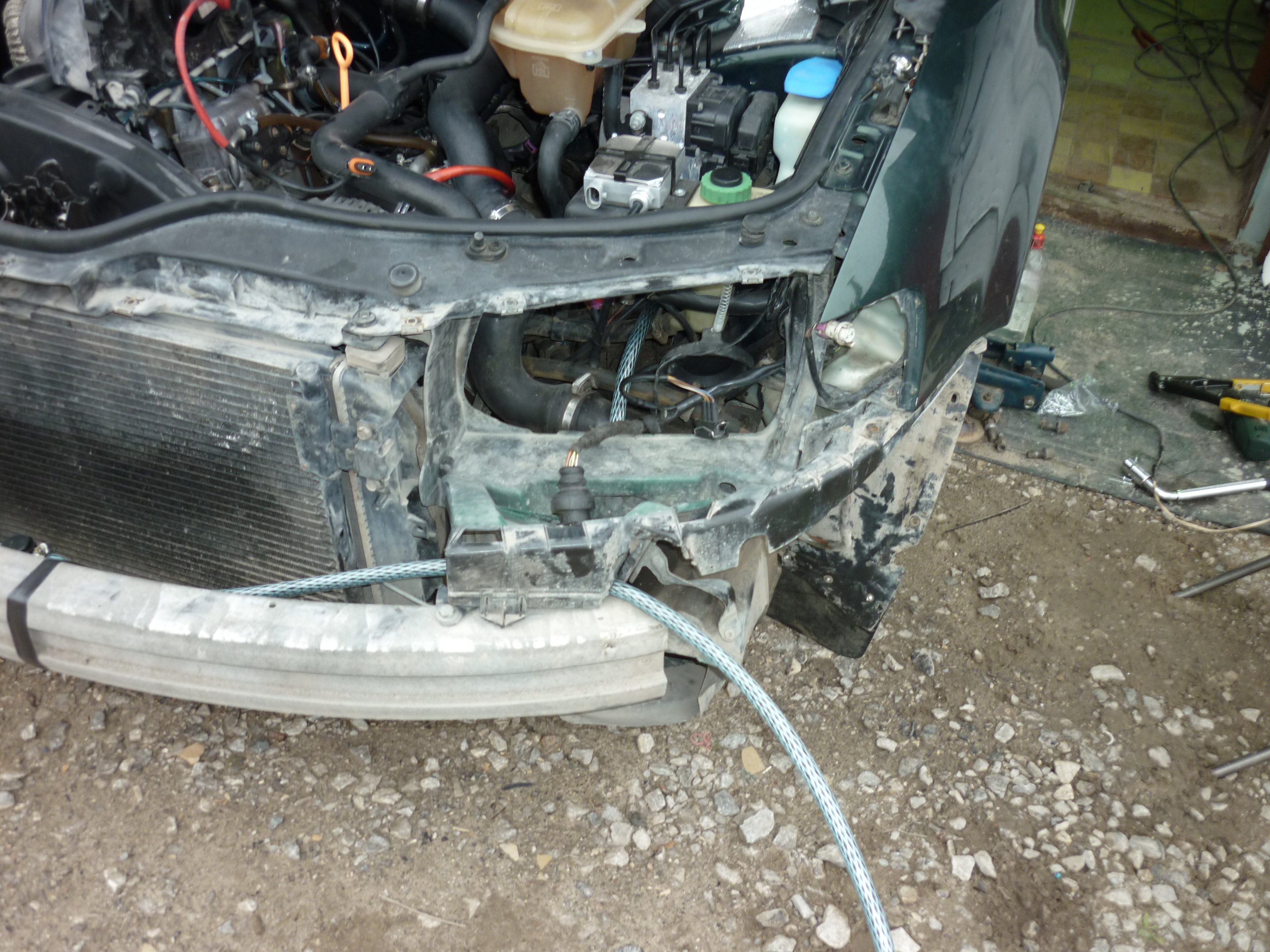

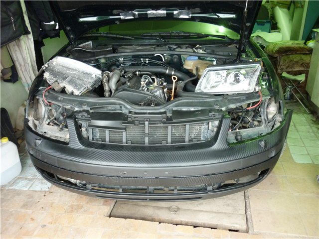

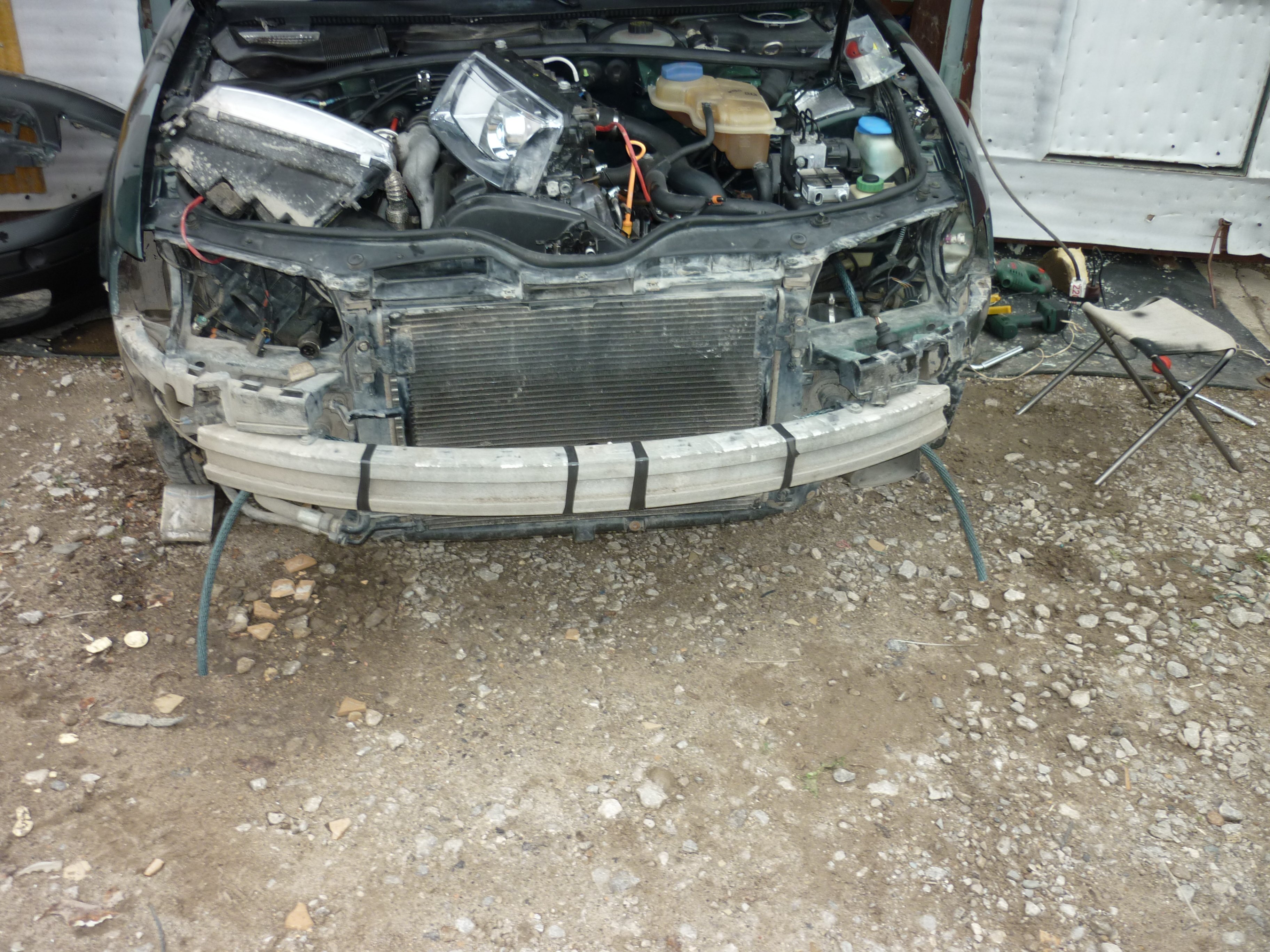

ну вот обещанный фотоотчет по омывателю фар с форсунками BMW
Детали:
Форсунка омывателя фары левой 61 67 7 179 465
Форсунка омывателя фары правой 61 67 7 179 466
Прокладка форсунки омывателя фары левой 61 67 7 179 467
Прокладка форсунки омывателя фары правой 61 67 7 179 468
Защитный колпак лев. загрунтованный 61 67 7 190 493
Защитный колпак прав. загрунтованный 61 67 7 190 494
Насос высокого давления (любой)
Обратный клапан HELLA, стоит почти на всех немецких машинах один и тот же.
какая то хрень опять произошла с радикалом, все картинки перепутались, короче отчет испортился, картинки не по порядку и сил править у меня больше нет
вот все картинки ка попало раскиданыесами догадывайтесь какой порядок

Владимир82, пока проводку не сделал, сил нет, седня все мелочи доделал и выгнал таки машину из гаража, даже навесным монтажом не попробовал. а еще дополнение, карбон с фырсок отодрал и покрасил в черный мат. так как пленка за ночь съежилась с стало некузяво выглядеть, короче это слишком сложная форма для пленки под карбон.
