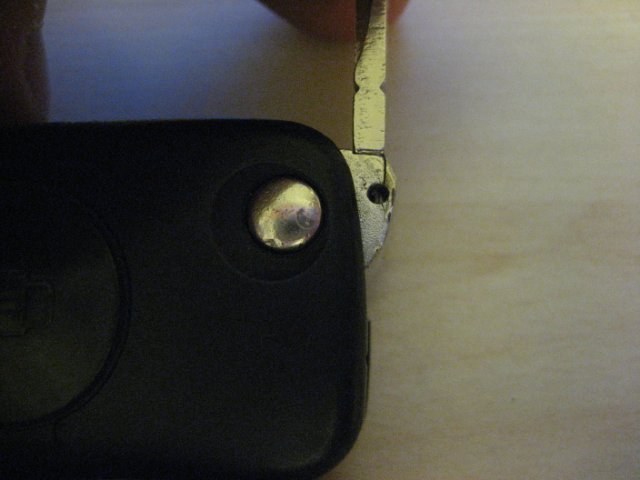

    Всем привет. Сломал ключ
    , где можно купить корпус брел ка ?
    Можно ли купить брелок с тремя кнопками ( с опцией открывания багажника) и подключить эту опцию для моего авто?

    Привет!...та же самая фигня! Говорят, варится аргоном!? Но надо разобрать весь пластиковый корпус, чтобы не повредить его и схему, да? Спасибо!

    у тебя просто вылетела металлическая втулка фиксирующая жало в его основании ?
    Привет, у меня отломился кусочек этой самой втулки, где фиксируется жало ключа...И оно не держится, выпадает!Аргон не поможет?
    я бы втулку подобрал бы просто по диаметру. Аргоном имхо там просто негде

    DIMON-NV, ключ пришел. Но контуру почти идеально совпадает со штатным, немного более шершавый, но мой был за 9 лет руками истерт. Переложил внутренности - все работает, я довольный. Только наклеечка со значком немного криво вырезана, но парняга обещал с оказией ровную передать. Если кто будет заказывать из Москвы - киньте в личку, пожалуйста...
    Если кому надо саму заготовку жала - отдам за самовывоз...
    Кстати, у этого парня на страничке есть видео по разбору ключа - надо сбоку, куда жало кладется подцепить отверткой и разделить на 2 половинки, потом отковырять наклейку со значком - у меня не вышло аккуратно, но с ключом пришла новая - под ней винтик, соединяющий половинки верхней части ключа - теперь жало можно вынуть.
