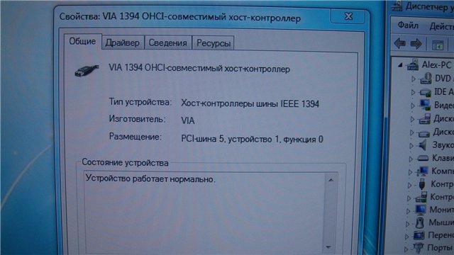

    у меня нет закладки питания,
    тогда вообще выдерни плату и проверь без нее
    и страно тогда такое ощущение что у тебя вообще не работает управление питанием, раз нет это закладки,
    нужен ASUS EPU двайвер, и посмотреть результаты, но пока без платы.
    http://support.asus.com/search/searc...Language=en-us конечно зависит от ревизии платы, но может и не поставится, так как под 7 нет еще этого драйвера, можно попробовать от Vista. Ну или бек-то-зе-ХР

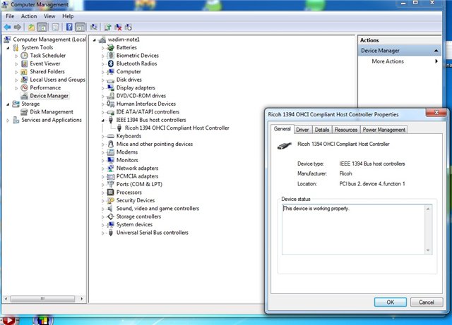

    о вчера заходил к знакомым, они там Асус i5 новый мучали, операционки нет, только Free-DOS, но поставили 7 и .... нормально не выходит из спящего режима, на скринсейве если стоит выключить HDD и монитор, так и может остаться и больше не включить, наводит на неприятные мысли, в смысле покупок изделий фирмы Asus ......

    На работе на ноуте есть вкладки электропитания, галочка не стояла, но все нормально вырубается...
  16. #36
    10.12.2007
    Латвия
    13,674
    Получено: 2,549
    Отправлено: 4,115
    так должно быть на любом компьютере, где эта система нормально функционирует, конечно ее может и не быть, и при этом компьютер будет выключатся, но это не значит что ее не должно быть, дожна быть закладка, если нет то возможны проблемы

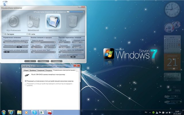

    Так дома на втором материнка интел и нет вкладки, все арбайтен. На ноуте ставил прогу для управления питанием (шла в комплекте для висты, к семерке подошла)

    Сегодня плату Е 1394 отключил в свойствах, не вытаскивал, не помогло. Завтра попробую с блоком питания поменять. А происходит все так (со звуком, щелчок выключения!!!)...
