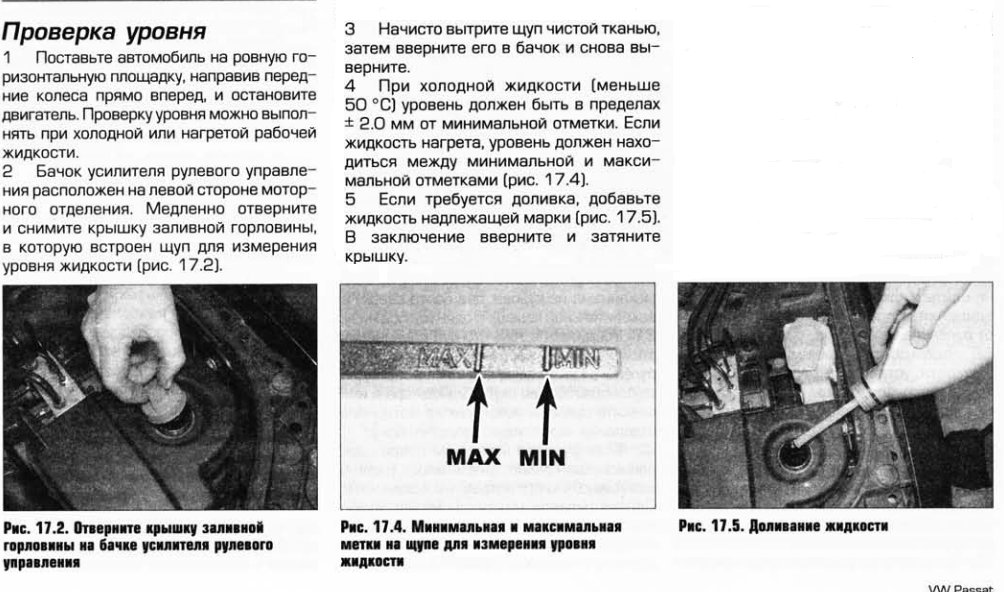

    По умолчанию Уровень жидкости в гуре
    По какую метку доливать? до min или max, на горячию или холодную, пробку класть на бачок или заворачивать?в поиске был есть разные мнения))

    Привет!скажу как делал сам.наливал между (мах и мин) на холодную,пробку закручивал до упора

    я вообще не расчитал и перелил выше максимума, сказали ниче не выдавливает и ничего не случится, не должно по крайней мере
    По любую, главное не меньше, можно больше.
    Пофиг главное чтоб на холодную не ушло ниже min
    Заворачивать от руки. Будешь класть на бачок - на кочке все выльется.
    Если сильно перелил, отсосать шприцем.
    По какую метку
    Примерно так
