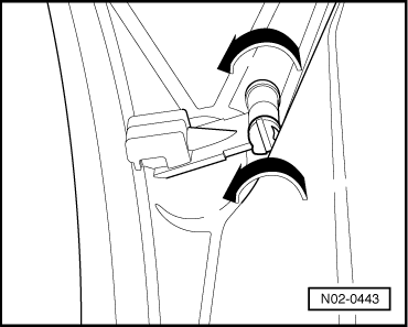

    Регулируемые жиклёры омывателя ветрового стекла
    Регулировка задана конструкцией жиклёров. Однако небольшие различия по высоте можно отрегулировать. Если струи от жиклёров направлены под разными углами, их направления можно откорректировать вверх или вниз следующим образом:
    - с помощью отвёртки повернуть эксцентрик на жиклёре в направлении стрелки чтобы установить уровень струи выше.
    - чтобы установить уровень струи ниже, повернуть эксцентрик на жиклёре обратно направлению стрелки.

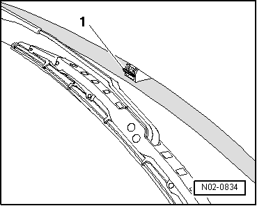

    Или:
    - без применения инструментов сдвинуть регулятор -1- смещения струи вверх или вниз.
