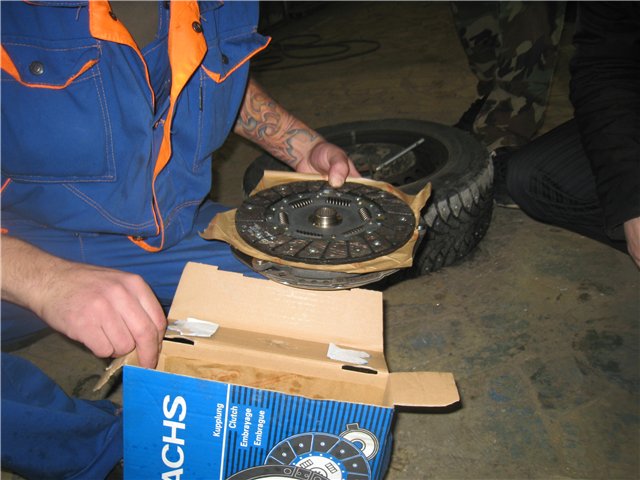

    это заменитель двухмассового,когда я заказывал.вот фото от него диска.родной диск пустой-без пружин.
    http://www.exist.ru/price.aspx?pcode=038105266an заменитель!

    Цитата Сообщение от taxi6363 Посмотреть сообщение
    один маховик двухмассовый,другой valeo.если ставить диск с пружинами на родной маховик,то он не встанет.будет мешать ступица с пружинами.
    из этого комплекта диск может и не встанет на двухмассовый...а из обычного встает...
    вот диск
    маховик я поставил как у тебя...у меня немного другого вида стоял https://passatworld.ru/showthread.ph...BD%D0%B8%D1%8F
    где купил этот комплект?
    сколько стоил?
    и давно ли поставил?
    #backaut

    твой отчет раньше не видел.маховик стоял как у тебя,а вот диск без демфероф.заказал сакс-был один в один,но отходил пол года(видимо попался из восстановленных).заказал valeo полет нормальный.а на твоем диске какой номер стоял?
    пока безлошадный.но поиск рулит.
    Phaeton Аватар для wolf.di
    10.06.2009
    4,306
    Отправлено: 47
    странно...корзина у мя восстановленная была в комплекте
    если честно я не записал номер...корзину диск и выжимной брал комплектом для моего мотора (AVB, 100л.с.)...а маховик брал позже б/у от ауди 1.9...(на пассатах он вроде стоит на 116 и 131л.с.)
    хотя я не уверен что именно взял...попробуем узнать)))
