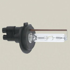

Mih@tlt, фара под 2хН7 (ближний, дальний), ни о каком ксеноне и речи быть не может. фара под ксенон выглядет так:
вот жаль ты в тольяти, а то бы сам попробовал как лампа в фаре устанавливается, вопросов бы не было. будет время, сниму, да сфотаю в разных положениях ....
