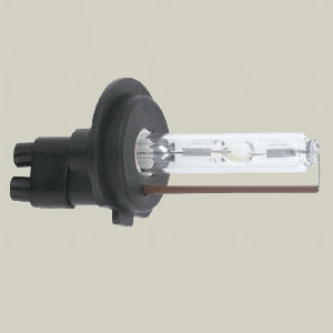

    Народ! может вопрос не в тему, но все же!
    имеется ксеноновая лампа Н7 от Евротюнинг (корея по всей видимости).
    как её ставить в фару!? так:
    или так:
